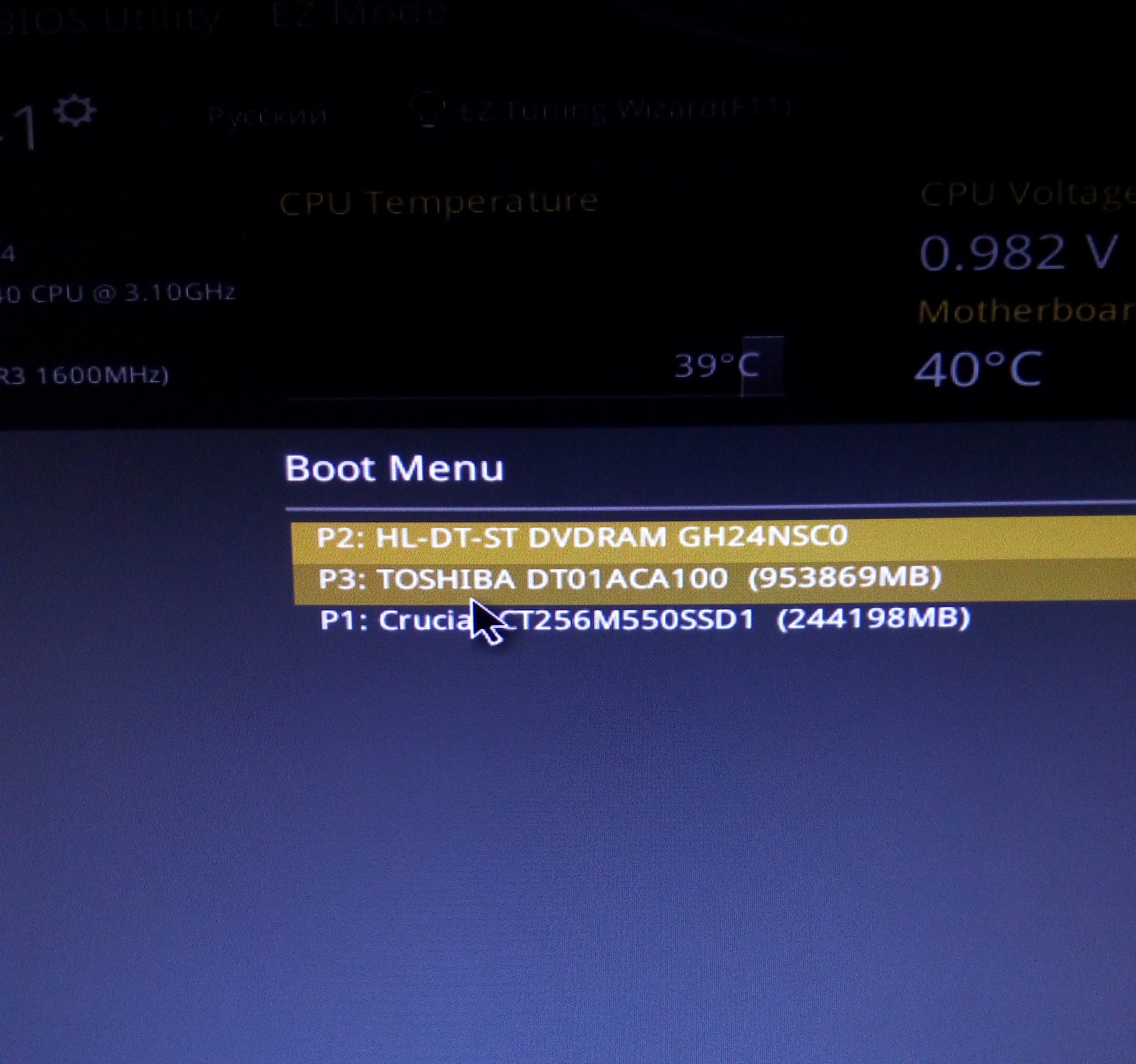

Запускаю вінду з SSD, видає помилку "BOOTMGR is missing", коли вибираю HDD - йде загрузка вінди.
Пробував поміняти пріоритет загрузки, не можу вибрати SSD, оскільки його нема в списку.

Avenger80
- Откуда: Харків
iwojima
И давно это так? Что перед этим делали? Обычно это происходит при некорректном смене режимов Legacy/UEFI. Т.е. у вас винт размечен в GPT, а вы его пытаетесь загрузить в обычном Legacy режиме и наоборот... А может и ещё что-то, конечно...

- Откуда: Тернопіль
Avenger80
Це сталось після того як я змінив SSD.
Avenger80
- Откуда: Харків
iwojima
В смысле сменили? На новый или как? Как Windows ставили на него? Это он загрузчик не находит или он ему не подходит - как я писал выше...
11motor
- Откуда: North Saltovka Kharkov
iwojima
Камрад Avenger80 Вам уже расписал возможную причину. Смею предположить, что у Вас нет дисков размеченных в GPT, так как в этом случае в загрузочном меню были бы надписи вроде Windows Boot Manager и т.д. Да и сама ошибка "BOOTMGR is missing" говорит о том, что на диске размеченном в MBR отсутствует загрузчик.

iwojima
- Откуда: Тернопіль
Був SSD Кінгстон, я його замінив на теперішній і поставив вінду заново.Avenger80:iwojima

unomen
переставь винду - только отключи перед этим винтiwojima:SSD - Crucial M550 256GB
HDD - Toshiba DT01ACA100 1GB
M_B - Asus H97M-E
Запускаю вінду з SSD, видає помилку "BOOTMGR is missing", коли вибираю HDD - йде загрузка вінди.![]()
Пробував поміняти пріоритет загрузки, не можу вибрати SSD, оскільки його нема в списку.![]()
и второе - выбор порядка загрузки у этой мамки в другом разделе меню
на скрине то трошки другое
пс. такая же маман если что
iwojima
- Откуда: Тернопіль
Тобто потрібно заново відформатувати SSD і HDD в правильний формат і поставити заново вінду ?11motor:iwojima
Avenger80
- Откуда: Харків
iwojima
Как ставили Windows? С подсоединённым вторым ssd? А сейчас его отключили? Если так, тогда я поздравляю - загрузчик остался на старом ssd и без него комп грузиться не будет. Отключите все диски, кроме нового и поставьте заново винду.

Goro
- Откуда: Днепр
Avenger80
на hdd у него загрузчик
в первом посте указано
iwojima
- Откуда: Тернопіль
Avenger80
Було це так, SSD Kingston + HDD з поставленою віндою. Потім SSD Kingston я вийняв і піключив новий SSD Crucial, який був у рейді і форматнув його. Поставив заново вінду.

Avenger80
- Откуда: Харків
iwojima
В общем, в любом случае - оставьте только оди новый ssd подключенным и поставьте винду, а затем подсоедините все остальные или остальной, что у вас там осталось.
11motor
Это лишнее, определитесь, где Вы хотите, чтобы у Вас стояла система, если на SSD, где она и сейчас расположена, то Вам достаточно просто записать файлы среды загрузки на нужный диск. Например, как показано ниже Но перед этим временно отключите HDD.iwojima:

11motor
Это -да, но решать самому ТС, в конце-концов, если у него лишнее время на переустановкуAvenger80: 11motor

ukrtel
HWBOT OC Team
- Откуда: Днепр
а зачем отключать хдд?
ставим Винду на ССД, выбираем загрузку с него же и вуаля,все работает.
Avenger80
- Откуда: Харків
ukrtel
Можно и так, но для надёжности, пусть уж лучше один ssd во время установки оставит - мало ли что.
И разделы с ssd пусть удалит и создаст их заново потом там же. Самый надёжный и топорный способ.

iwojima
- Откуда: Тернопіль
Допомогло, відключив HDD пішла загрузка вінди.11motor:Это лишнее, определитесь, где Вы хотите, чтобы у Вас стояла система, если на SSD, где она и сейчас расположена, то Вам достаточно просто записать файлы среды загрузки на нужный диск. Например, как показано ниже Но перед этим временно отключите HDD.iwojima:
