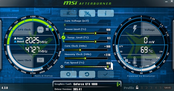

проводим експеремент с зеком :popcorn: .... какие правильные настройки для 1080 не TI ? и сколько сол должно быть?
пока имеем вот такие настройки :horror: , получаем 450-470 сол. что то нетак?
:beer: :beer: :beer:

ну для начала в настройках разблокировать напряжение, потом открываем график и ищем максимально стабильную частоту для напряжения 850-950 (или 800 если карточку жалко)
инструкция тут http://people.overclockers.ru/d1my4/200 ... ervolting/

У меня гига г1 поверлимит 75 по ядру +160 по памяти +500 дает 550сол потребление 150 ват в майнере показывает.
