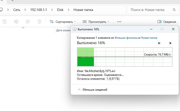

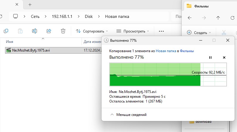

Но в тоже время скорости по USB (жесткий диск в NTFS) по SMB вот так:
Чтение:
Запись:
Близко к MX4300? Неправда ли? Почему так...
