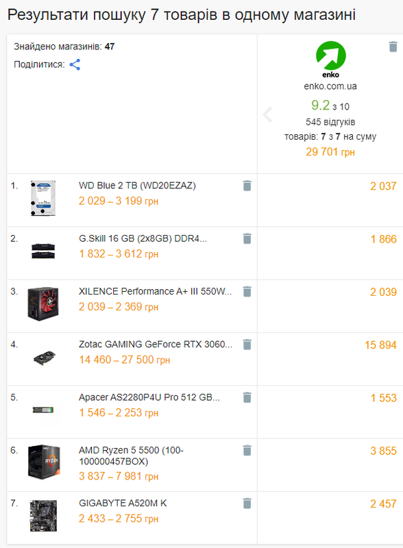

Давайте по пунктам.
Брать 1 ТБ HDD - что за безумие, когда за +500 грн идут сразу 2 ТБ? Потому стоит 2 ТБ.
ПК игровой? Тогда памяти должно быть две планки, а не одна. Самые простые 3200 парой идут за 1700+, потому сейчас интереснее взять за 1800+ быстрее, а именно 3600 МГц. Без подсветки и прочего.
БП Вы поставили даже не бронзовый, ну как так? Настолько сильно экономить нельзя, тут стоит "Бронза" и три года гарантии.
3060 остаётся, но не уверен, что любой модели, стоит подешевле, но не слишком (Zotac Twin Edge).
SSD стоит с TLC памятью и 350 TBW. WD может быть с QLC. Сильной погоды не строит по цене.
Ryzen 5 5500 без альтернатив сейчас, особенно с жёстким бюджетом. Боксового кулера хватит более чем. В случае шума - утихомирить через настройку UEFI.
Денег хватает на самую простую (а большего и не нужно для такого камня) маму с прайсом около 2500 грн. Смотреть нужно, чтобы толщина ВК (если окажется больше двух слотов) не конфликтовала с выбранной моделью мамы.
Также есть вероятность, что 5500 не будет стартовать на маме со старой прошивкой, потому я и поставил что стоит, поскольку "НОВИНКА - Товар додано: лютий 2023 р". Иначе нужно быть готовым обновлять прошивку во время / сразу после покупки (с более старым ЦП или с флешки, но дешевые мамы так не умеют), в любом случае это допрасходы.
Остаётся корпус выбрать.
То ведро, что у Вас - не годится. Там 3060 задохнётся. Спереди три вентилятора за стеклом - только декор.
Хочется света - берите с отдельной полоской спереди. К слову, чтобы всё светилось - мама должна уметь работать с RGB/ARGB (нужна доплата за эту функцию/площадки), или нужен предустановленный в корпусе контроллер (который или с собственным питанием, или по USB).
В любом случае на 1300 грн (31к - 29,7к по линку) продуваемое ведро (обязательно ATX под 3060) выбрать можно.

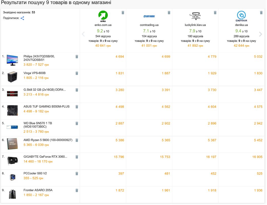

Як варіант...
Процесор AMD Ryzen 5 5600 (100-000000927)
Повітряне охолодження PCCooler S93 V2
Материнська плата ASUS TUF GAMING B550M-PLUS
Пам'ять для настільних комп'ютерів G.Skill 32 GB (2x16GB) DDR4 3200 MHz Aegis (F4-3200C16D-32GIS)
SSD накопичувач WD Blue SN570 1 TB (WDS100T3B0C)
Відеокарта GIGABYTE GeForce RTX 3060 WINDFORCE OC 12G (GV-N3060WF2OC-12GD)
Блок живлення Vinga VPS-600B
Корпус Frontier ASARO 205A
РК монітор Philips 243V7QDSB/00, 243V7QDSB/01
= 41 001 грн (comtrading.ua)

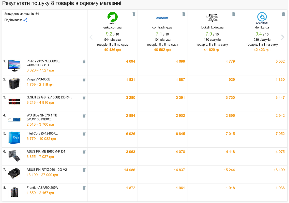

Як варіант (Intel)...
Процесор Intel Core i5-12400F (BX8071512400F)
Материнська плата ASUS PRIME B660M-K D4
Відеокарта ASUS PH-RTX3060-12G-V2
= 40 592 грн (comtrading.ua)

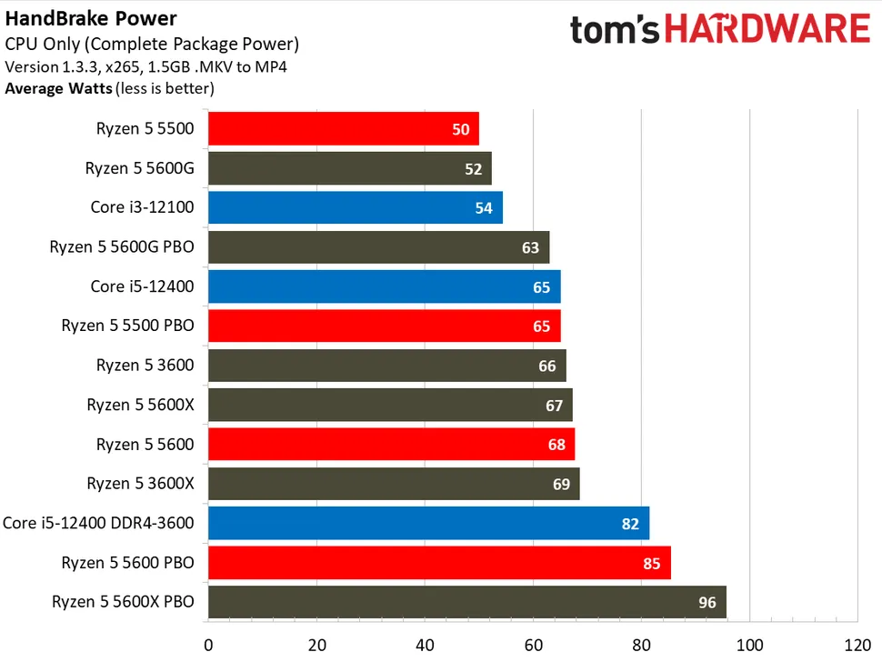

SergN
Звідки: Kyiv
Можна заявляти багато чого голослівно, але якщо глянути на порівняння в рамках однієї методики середнього енергоспоживання між різними альтернативами:
Зображення
то 12400 виглядає одним з найекономічніших проців в геймінгу.

SergN
так а шо таке середнє? Це коли в деяких іграх і енергоеффективних вистачає? Цікаве пікове споживання, типу кіберпуку.
Людина ж не в усі ігри по хвилині грати буде, а в якусь конкретну по кілька годин
SergN
Звідки: Kyiv
GoToHell: 21.02.2023 17:02так а шо таке середнє?
На графіку написано, що середнє за 12 іграми. Що загалом більш повно відображає ситуацію, аніж окремо взятий випадок, щоб в дискусіях "помахати" найбільшим чи найменшим показником.
GoToHell: 21.02.2023 17:02Це коли в деяких іграх і енергоеффективних вистачає?
І де вони в 12400 знайшлися? ;)
GoToHell: 21.02.2023 17:02Людина ж не в усі ігри по хвилині грати буде, а в якусь конкретну по кілька годин
Людина ж не все життя буде грати "в якусь конкретну", інакше б написала про неї. Тому універсальна відповідь має базуватися якраз на такому виміряному усередненому показнику споживання, і лише потім переходити до конкретики про якусь одну гру (а набридне та, то вже наступну, і т.д.).
