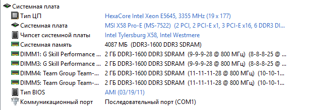

Добрый день! Собственно понимаю что тема в просторах сети обсосана, но все таки требуется ваша помощь.
Собственно имеется такая конфигурация:
Если поднять частоту шины с 133МГц хотя бы на 134 или выше, то видит только 4Гб памяти. При этом частота памяти 1200. Пробовал поднимать напряжение QPI,DDR толку ноль.
Помогите понять и расширить мои знания=)
Отправлено спустя 21 минуту 15 секунд:
Все вопрос решен=) Дело было в таймингах.

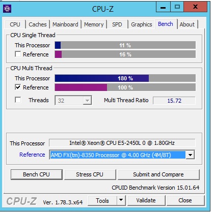

Между 1366 и 2011 есть еще сокет 1356.
Если не в тему, модераторы, перенесите или могу открыть новую тему по этому сокету.
Здесь уже SATA3, PCIe 3.0 16.
Фактически это 2011 за меньшие деньги.
Не на самых мощных процессорах (60 Вт) результаты такие.
