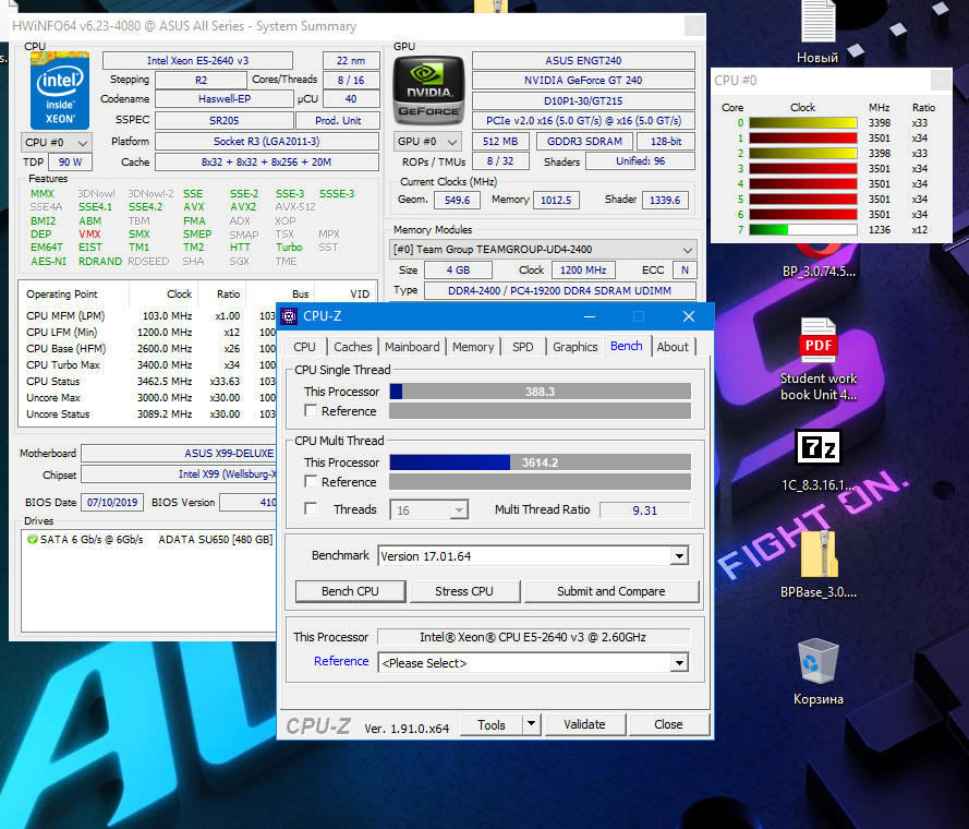

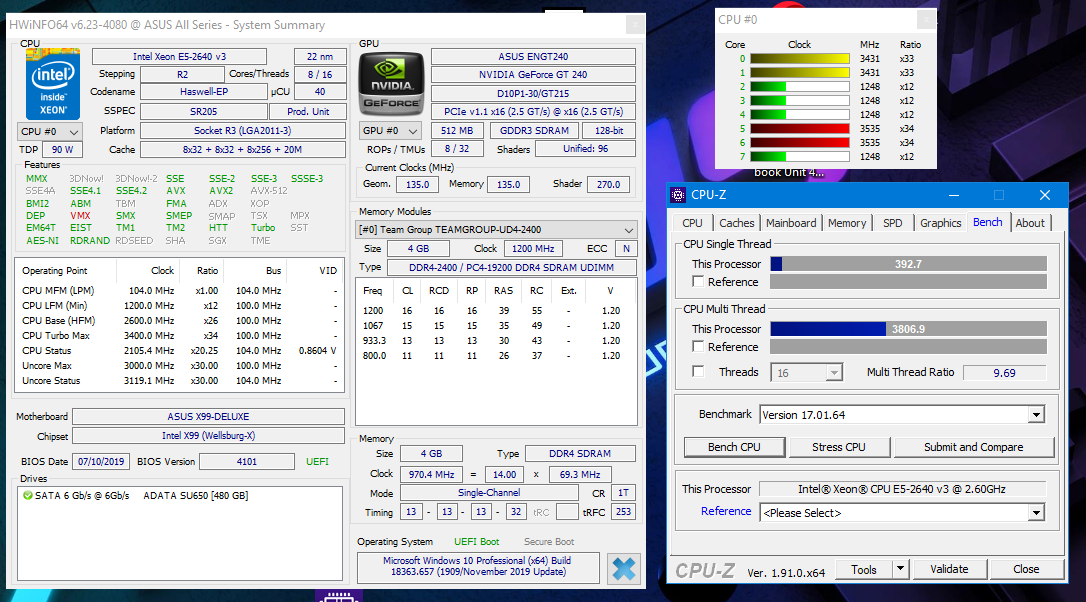

Приветствую. Помогите разобраться с вопросом понижения частот при нагрузке на все ядра, с разлоченым бустом.
Мать Asus X99 Deluxe, Xeon E5-2640v3 анлокнут буст, разогнан по множителю 103, до 3.5ггц. Но вот при бусте на все ядра ровняються на максимальный 3.4ггц
Давненько с xeon не сталкивался, все подзабылось...
Скрины: (первый скрин во время теста, второй в простое)
- спойлер

Снизить напряжение на ядра - offset -0.07vsutrau:Приветствую. Помогите разобраться с вопросом понижения частот при нагрузке на все ядра, с разлоченым бустом.
Мать Asus X99 Deluxe, Xeon E5-2640v3 анлокнут буст, разогнан по множителю 103, до 3.5ггц. Но вот при бусте на все ядра ровняються на максимальный 3.4ггц![]()
- спойлер

Понижай намряжение ,чтобы в лимит вложиться по тдп . Или на материнке может стоят ограничители по питанию процессора . Их снять необходимо .
Я бы на такую мать камушек поярче ставил )))

Megaclite
Камень неудачный.sutrau:
снизил в -offset 0.07 и опускал до -0,160 (перестала плата грузится)
при понижении на -0,07 в многопоточном тесте сбрасывает на 3,4ггц а в одноядерной производительности лупить в потолок 3,5ггц
Что можно еще покрутить?
sutrau
- Звідки: Умань
Megaclite
Может быть
Почитал что можно еще павер лимити покрутить, чтобы теплопакет завысить, только не факт что сработает.
Может быть
