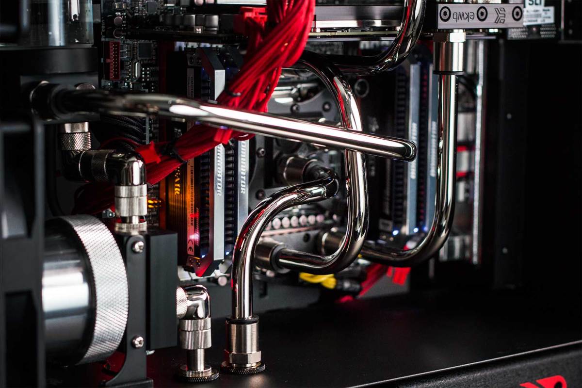

выглядит ужасно у вас, трубки очень тонкие и согнуты криво, зачем морока, если цена вопроса 100$?
Piopi_2
- Звідки: Днепр
Dark-seer
трубки 10 мм (внутренний 9,0 мм). Решение оправдано тем, что диаметр резьбы на всех деталях 1/4 дюйма или 6,5 мм, смысл лепить более 10мм не вижу (по крайней мере для себя). Более того, толстые медные трубки которые идут с внутренним диаметром от 12 мм сложнее гнуть, так как на внутренних сгибах меньше 90 градусов появляются заломы (такая гармошка).
Насчет кривизны. Возможно, если бы я не задолбался, то получилось бы красивее
С другой стороны как бы handmade )) Вы попробуйте согнуть трубку хотя бы три раза и попасть находящиеся на разных уровнях отверстия. Отрезали больше на 1-2 мм - начинай всё сначала. Да что рассказывать - это нужно попробовать

тем более не понимаю зачем мучатся и гнуть самому
согнутая трубка от барроу или от альфакула 15$ cтоит, прямая 6-7. фитинги по 5 баксов. максимум за 150$ собирается на весь контур
ну и согласитесь по ссылке в видео трубки смотрятся поинтереснее

Да, я рассматривал такие варианты. Более того, даже я мог не заморачиваться и сам согнуть в один присест такие трубки )). Минус здесь один - это куча уголков и переходников. Либо где-то заказывать с акрила резервуар на всю морду (наподобие ЕК квантум) сделав отверстия в нужных местах.
Ну и вот старый комп Digital Storm Aventum II, тоже гнули самостоятельно трубки. Как по мне, смотрится прилично.
Они смотрятся интересно только в одном плане - есть что-то вроде симметрии. Потому что, если бы у них не было модного резервуара, получилась катавасия с уголками и адаптерами. Либо как у меня, если хочешь чтобы было меньше соединений. Да и вообще, там один контур.Dark-seer:ну и согласитесь по ссылке в видео трубки смотрятся поинтереснее

Очень даже замечательно смотрится. Лично мне нравится.Piopi_2:Ну и вот старый комп Digital Storm Aventum II, тоже гнули самостоятельно трубки. Как по мне, смотрится прилично.
