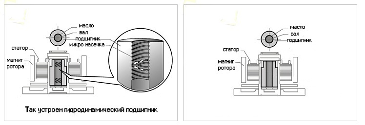

В целом же предположение ныне не актуально. Большинство воздушных радиаторов имеет достаточно большое расстояние между пластинами для свободного прохода воздуха
9-ти лопастный вентилятор обладает большей эффективностью чем 7-ми лопастный начиная с 900-950 об/мин
Вопрос, написанный мною выше, актуален) Дам конфетку тому, ко ответит: что за чудо справа
все зависит от плотности радиатора. BigTypoon владеет радиатором с крайне плотным оребрением (если не самым)..оскільки добре продуває радіатор СВО значить і радіатор кулера добре продуватиме?
Верно - CFM (Кубических футов в минуту).на рахунок корпусного, я вже запутався, для корпусу потрібно з більшим CFM а для радіаторів з більшим статичним тиском?
Victor Kotyara
- Звідки: Белая Церковь
alex_sul, обычная втулка.
Ba-D
- Звідки: Николаев
alex_sul
Я думал вопрос риторический (типа - найдите больше 1 отличия...)
Вроде ж обычный подшипник скольжения (в простнародье - "втулка").
alex_sul
Advanced Member
- Звідки: Київ
Victor Kotyara
Тарам-пам-пам!! У нас два победителя! Оба получают Рачки-Морячки
