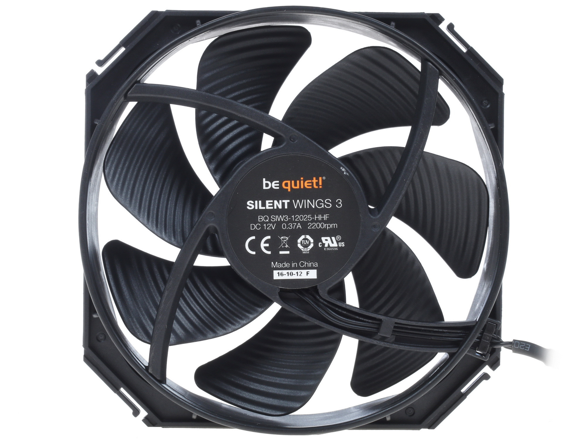

заказал be quiet! SILENT WINGS 3 [BL068] - там 4 провода
кто подскажет какую пару проводов втыкать в блок а какую выпаивать???

Кого выпаивать? Зачем?
Нахрена заказывать расово верный вентиль, чтобы его потом уродовать?
Чёрный - земля, красный - 12в, жёлтый - счётчик оборотов, синий/зелёный - PWM.
Не трогай ничего, отдай грамотным людям, пусть просто его подключат.

Вот распиновка разъема на вентиляторе
Вам нужны GND и +12

SnapShot86:кто подскажет какую пару проводов втыкать в блок а какую выпаивать???
Цвета могу не совпадать, По уму красный - "+", черный - "-".
Распиновки
Лучше не резать, а сделать переходник.

красный желтый ...
тут все черные поэтому и спросил

taxi911:Вот распиновка разъема на вентиляторе
Вам нужны GND и +12
короче 2 крайних... судя по разъему
понятно спасибо=)

SnapShot86:короче 2 крайних... судя по разъему
Только с нужной стороны. Если +12 подать на тахометр я не в курсе, что будет, не пробовал :)
Если перепутать +/-, то просто не запуститься. Если вывести тахометр на PWR_FAN, то будет показывать обороты :)

пришел be quiet! SILENT WINGS 3 [BL068] - немного ошибся там 3 пина, но не суть..
сама катушка на SW3 открытая выпаял прям из катушки все 3 провода
обрезал 2 провода со старого Termaltake на 2700 махов и эти же 2 провода впаял в катушку нового не трогая сам блок питания
результат 2200 оборотов и более чем в 3 раза меньший уровень шума.. я доволен всем спасибо за помощь
