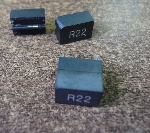

Подскажите у кого есть видео карта XFX R9 280x BLACK DD и визуально можно распознать детали. Принес друг видюху, которую пол года назад забросил в чулан, решили попробовать восстановить. Собственно вопросы:
1. Что за микросхема U3 (фото)? видно что раньше была.
2. Дроссель разслоился, я так понимаю нужна замена. судя по маркировке 0,22мкГн. А на какой ток рассчитан он?
3 Что за элементы возле дросселей NS710 и NS711?

igrogame777
карта уже кем-то колупаная...
и без познаний в деле ремонта -- шанс на успех = 0 . Путь в СЦ,

igrogame777
Сообщение
Crossbow:chif
нужен ремонт питальника на вашей видяхе.
Добавлено через 2 минуты 23 секунды:
igrogame777
Да вроде знания есть, оборудование тоже. Интнресно ее самому отремонтировать, или хоть попробовать. С ядром и памятью вроде норм, Есть проблемы по силовой части, почти уже решено. И конечно что за микруха была там U3?
