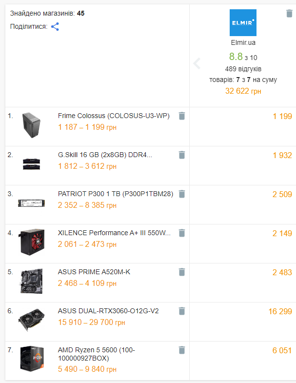

all2001: 03.02.2023 22:33Сумано вийшло 32к гривень, тобто приблизно в бюджет попадаю. Хіба що не знаю навіщо мені материнсьа плата Prime )))
Серия Prime самая простая у мамок ASUS (проще не бывает), дальше по иерархии TUF Gaming.
all2001: 03.02.2023 22:33Корпус 2E BASIS б/БЖ Black (2E-RD850)
mATX без сетки сверху? Там ВК уровня 3060 задохнётся. Не годится идеологически. Любое ведро пусть будет, но сетка сверху для оттока тепла обязательно. Хотя бы один вытяжной вентилятор (на задней стенке) обязательно.
Красивые и дешевые корпуса с тремя светящимися вентиляторами спереди обычно кроме вида ничего не имеют, а он Вам я так понял не сильно нужен, в любом случае дальше - вкусовщина.
all2001: 03.02.2023 22:33Блок живлення 700W Chieftec GPS-700A8
700 Вт? Точно перелёт. Только шума больше, а толку меньше.
The_Rusik: 03.02.2023 22:41Память лучше сразу 32гб взять и видеокарту если 3060, то только на 12гб. На 8гб то порезанная.
Всё верно, только бюджетов на память нет.
И я не понял с SSD что, он вообще есть? Без него нынче жизни нет, хоть на W10, хоть (тем более) на W11.
Итого с целью удешевить платформу, предлагаю вариант на AM4, где самая простая мама сильно дешевле, потому на остальное (ту же ВК) можно потратить чуть больше.
https://hotline.ua/buymatrix/412396349dcda3b9241a/
32600 сборка, где 2500+ это SSD.
Ещё раз, все позиции обсуждаемы.
Но ведро должно быть продуваемое.
Память - любая (не мусор), поставил 2*8 3600 CL18 набором, без подсветки.
SSD? Поставил самый простой на 1 ТБ (подешевле).
БП стоит тихий и с гарантией на 3 года, в отличие от. Хотя тоже позиция обсуждаема в тех же бюджетах.
Мама - самая простая, поскольку доп. требований нет. Поставить ЦП, ВК, ОЗУ (XMP enable), загрузить ОС и работать - будет всё из этого. За другое нужно сразу до-/переплачивать.
ВК - не самый мусор и с работающей гарантией в Украине, у ASUS пока всё было нормально.
Проц незыблем, тут уже ничего не добавить. Бокс кулера для игроПК за глаза. Если будет шуметь, то подкрутить настройки можно в UEFI у (почти) любой мамы, у ASUS - без проблем.

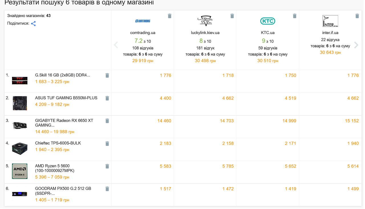

Як варіант (32к)...
Процесор AMD Ryzen 5 5600 (100-100000927MPK)
Материнська плата ASUS TUF GAMING B550M-PLUS
Пам'ять для настільних комп'ютерів G.Skill 16 GB (2x8GB) DDR4 3200 MHz Aegis (F4-3200C16D-16GIS)
SSD накопичувач GOODRAM PX500 G.2 512 GB (SSDPR-PX500-512-80-G2)
Відеокарта Sapphire Radeon RX 6700 (11321-03)
Блок живлення Chieftec TPS-600S-BULK
Корпус GameMax MT520-FAN
= 32 187 грн (comtrading.ua)
Як варіант (30к)...
Відеокарта GIGABYTE Radeon RX 6650 XT GAMING OC 8G (GV-R665XTGAMING OC-8GD)
Корпус зі старої системи
= 29 919 грн (comtrading.ua)

AMD Ryzen 5 5600 - 6099
Gigabyte B450M S2H - 2619
гаммакс 300 який вже є
G.Skill DDR4 32GB (2x16GB) 3600Mhz - 3899
MSI GeForce RTX 3060 Ti GAMING X - 16299
CHIEFTEC Proton 600W - 2609
Patriot Burst Elite 960GB TLC - 2000
Загалом - 33525

all2001
Станом на зараз я би збирав так(ціни телемарт на зараз):
Загалом - 33525
