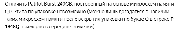

Думаю они предупреждают об этом покупателя. У Samsung для QLC отдельный накопитель - QVO.Volosaty:Інтел/крушал/самсунг он свою QLC пропихають аж гай шумить.
У Crucial - P1. И так далее. А у патриот один и тот же burst. Обозначения нужно посмотреть самому на самом накопителе.
