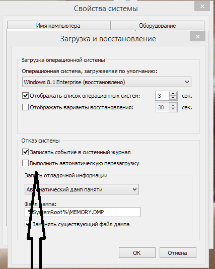

movi
Аватара пользователя
Сообщение
а вот это вот для чего?
ARomanA
Откуда: Дніпро
Сообщение
movi
Галка стоит, а система при синьке не перезагружается :weep:
kyon
Сообщение
ARomanA
значит совсем жостко повисла, надо решать что её вешает
