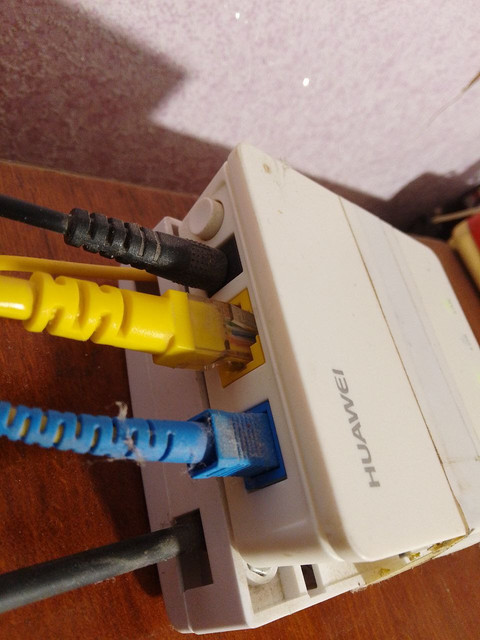

Це звичайна онушка. А напряму працює бо від провайдера приліта айпі зовнішній на роутер чи телевізор.glumak: ↑ 17.12.2025 13:27 Ось така якась штуковина. До неї йде кабель з антени та живлення. (Так провайдер робив, мотав ізолентою)
По результатом з інетом все ок, проблема в роутері.
