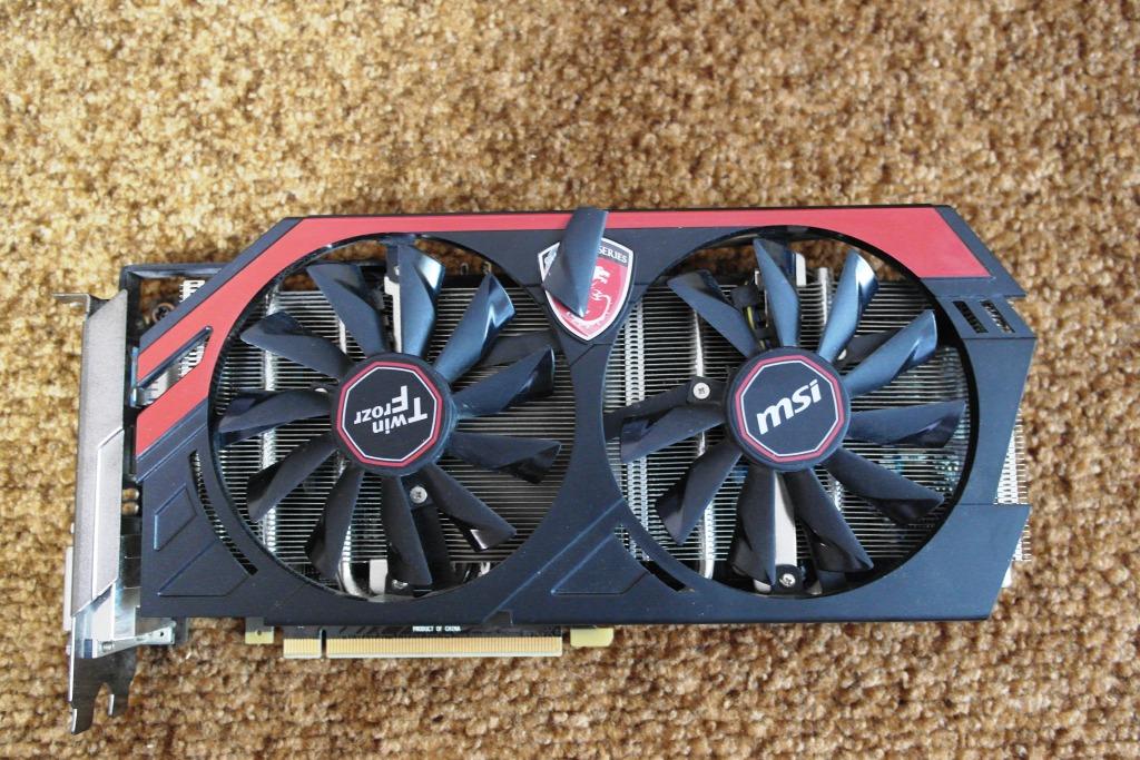

Добрый вечер,сегодня когда чистил видеокарту от пили случайно отломал одно крыло от вентилятора
- спойлер
Rezvan
- Откуда: Полтава
Если оч аккуратно приклеить суперклеем будет всё гуд.
etokuzja
Лучше поставить другой, со всеми лопастями.Vincent66:Добрый вечер,сегодня когда чистил видеокарту от пили случайно отломал одно крыло от вентилятораможно как то отремонтировать? или поставить другой вентилятор?
- спойлер
Как ни клей, а центровка нарушится и будут биения, вибрация, которая будет трясти всю карту.
Vincent66
а можно где то заказать такие вентиляторы? кроме али?
afhpwnd
- Откуда: Кривий Ріг
я бы приклеил и не парился
