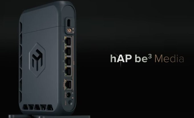

hAP BE3 WiFi7 5x2.5Gbit :) из ютуба Don't worry, be hAP be³ :lol:

vdemeshko: 16.12.2025 22:43 https://www.reddit.com/r/mikrotik/comme ... nd_matter/
покриття, як завжди, на цілу кімнату 10кв.м.?

Ortyomko: 16.12.2025 23:30 на цілу кімнату 10кв.м.?
так яки антени таке й покриття :gigi:
Як що 5ГГц стабільно працює тільки через 1 стіну не гарантовано через 2, 6ГГц мабуть не стабільно через 1 стіну типового жилого будинку.
Якщо більше ніж двушка то не варто. Хоча цікаво що вони там наробили.
