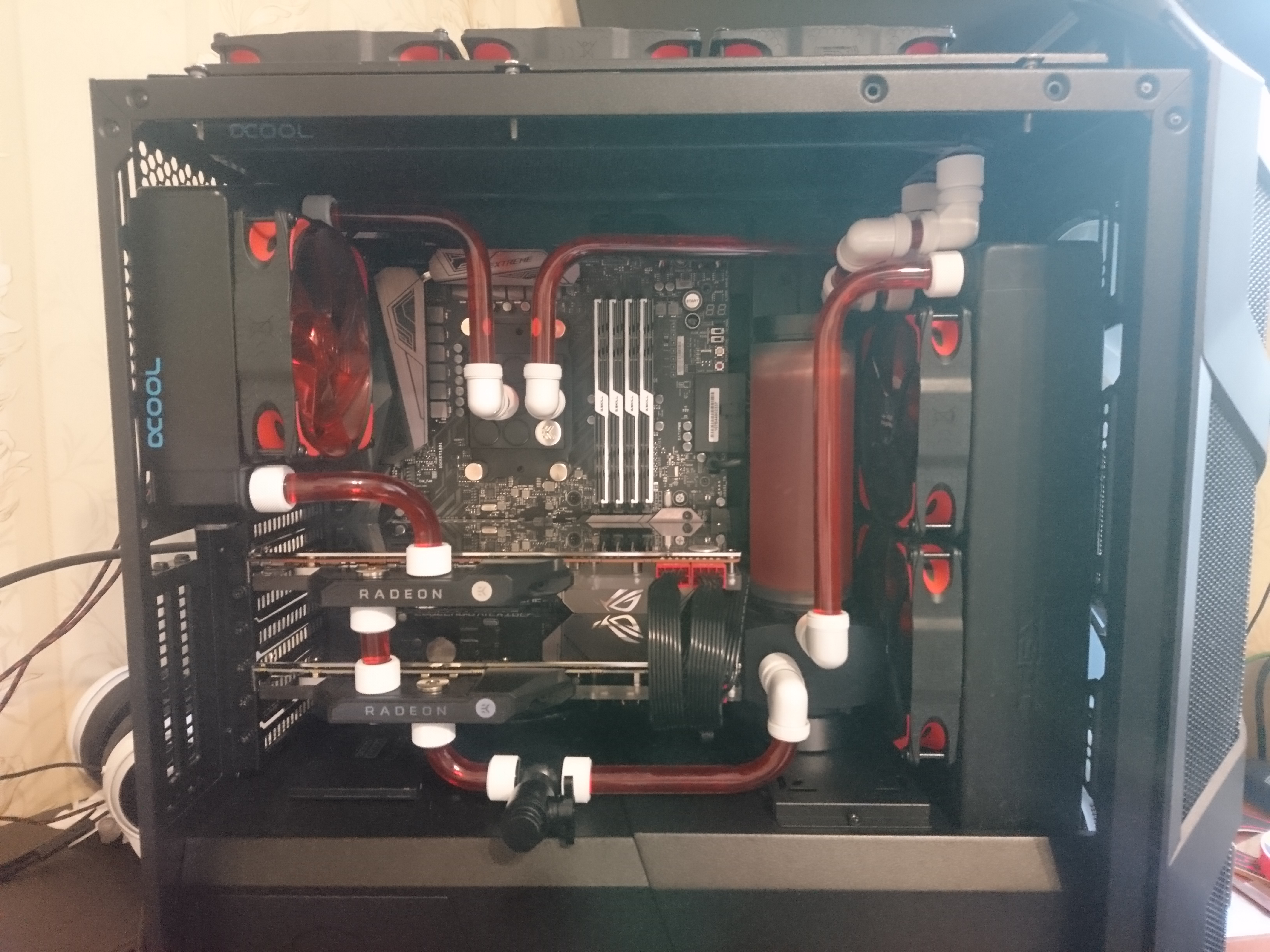

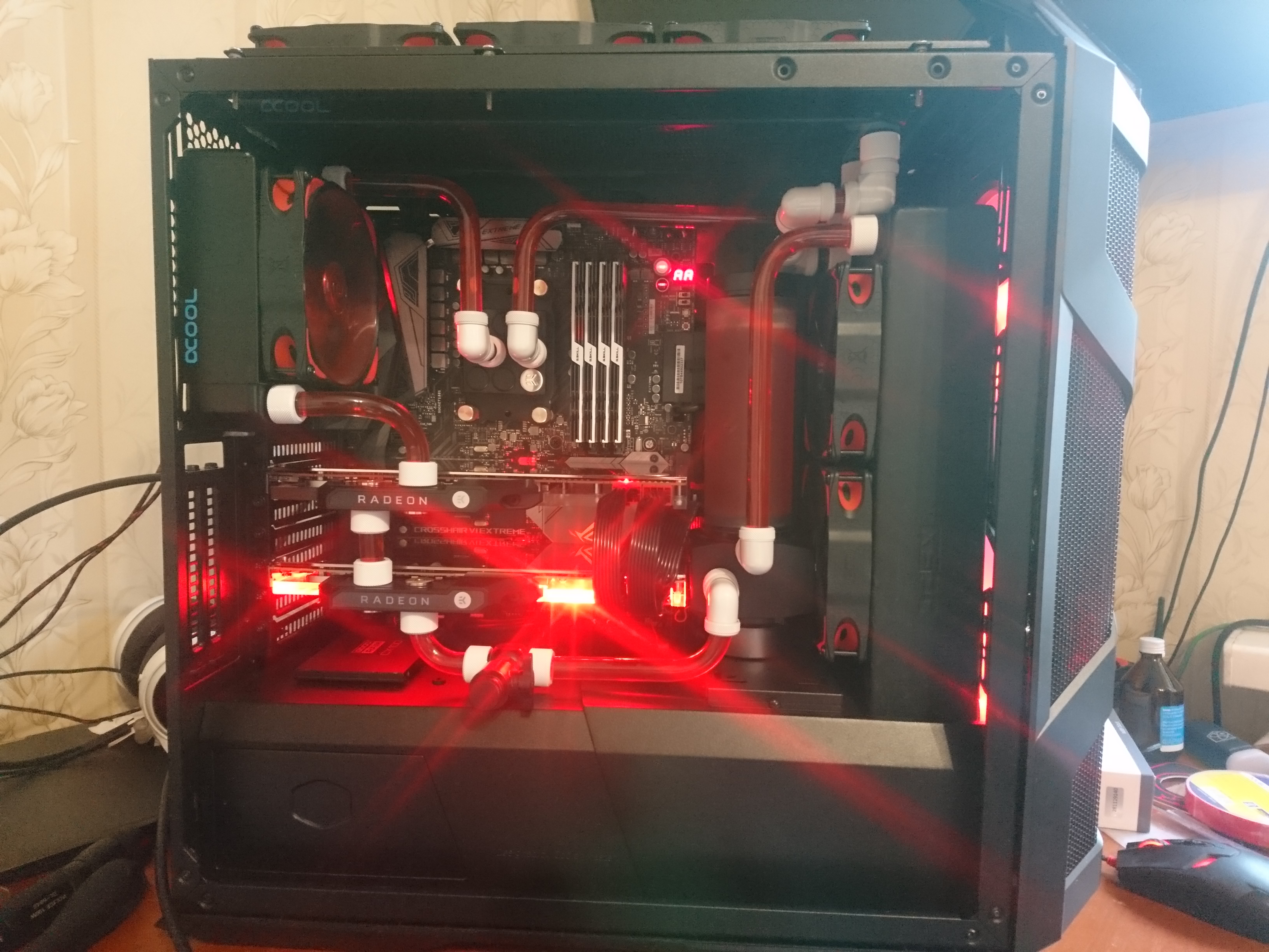

Наконец-то получил фурнитуру с алика и доделал систему на PETG:

А это снизу краник для удобного слива жижи? И на такую конфигурацию с тремя радиками одной помпы хватает для прокачки?

Классно выглядит, есть какой то прирост с crossfire?mraleks:Наконец-то получил фурнитуру с алика и доделал систему на PETG:

Да и да.tablestikus:А это снизу краник для удобного слива жижи? И на такую конфигурацию с тремя радиками одной помпы хватает для прокачки?
не знаю, пока он просто для красоты, они вдвоем кушают под 1кВ, мой 750 ваттник вырубается через пару мин от такого200Man:Классно выглядит, есть какой то прирост с crossfire?mraleks:Наконец-то получил фурнитуру с алика и доделал систему на PETG:

Красиво, а какие температуры? Разве для таких радиков не нужен пуш-пулл?

mraleks сделано с душой! Однако корпус явно маловат, скорее всего ожидаются проблемы с продуваемостью. Отсюда и проблема установки третьего вентилятора на вертикальный радиатор - нужно уже корпус резать
Помпа установлена прямо на корпус - будет передаваться вибрация, желательно приподнять на 0,5 см. И потом, водоблоки на видухах, разве вход должен быть не левее, а выход правее?
Чтобы было наглядней. Комнатная 21, температура воды 32, одна вега64 греется до 38 градусов под нагрузкой фурмарком 30 минут. Насос д5 - 2500 оборотов, 4 вентилятора ноктуа на 600 оборотов на вдув извне, радиатор ЕК 480*60. Без разгона.

Тонкие и так хорошо продуваются e-loop от фобии, а на толстом спереди стоят еще родные корпусные 2х200мм Megaflow.DanRub:mraleks

1. Корпус таки да, маловат оказался, но резать не даст ничего - впритык к радику под кожухом стоит корзина с жесткими.Piopi_2:mraleks сделано с душой! Однако корпус явно маловат, скорее всего ожидаются проблемы с продуваемостью. Отсюда и проблема установки третьего вентилятора на вертикальный радиатор - нужно уже корпус резать![]()

2. Помпа крепится на заднюю стенку на самом деле, а опустил ее максимально низко чтобы резервуар не мешал разводке вверху, разве что подложить резинки, но и сейчас на 2900 оборотах помпа для меня не выделяется (да, мне по ушам прошлись медведи
3. На основной карточке так и есть: вход левее, выход правее, чтобы так было и на второй - пришлось бы делать диагональный переход между ними, а мне и без него хватило любви
4. По температурам писал тут когда второй веги не было еще (комнатная где-то 22 градуса, вентиляторы - 950-1000 оборотов): viewtopic.php?p=2597872#p2597872

лайк, а чего резервуар помутнел?

Это я отдельно покупал 15см, он матовый.
