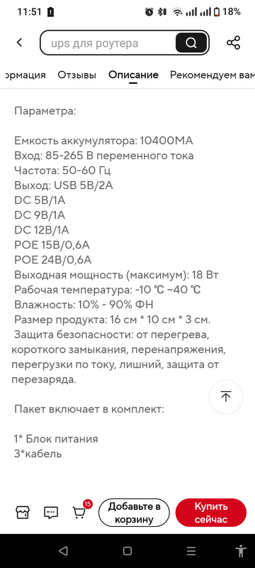

Шановна спільното, порадьте будь ласка mini ups для АХ3000Т, дуже дякую!

Можете взять стандартный dc1018, на нем он часов 5-6 работает

Bruno Banani: 12.12.2025 15:27 Dante_Salyeri
В нвнешних условиях 5-6 часов ни очем

Читав що якість у цих dc1018 досить посередня(
Хоча так розумію там є багато версій та ревізій. Можете порадити конкретну версію?

Dante_Salyeri
https://www.ebay.com/itm/145769034636
ось ваш тайп сі мікро упс :gigi:

Dante_Salyeri
Они все равно живут сезон-два, дальше нужно перепаивать конденсаторы, т.к. вздуваются, поэтому берите любой.

Dante_Salyeri
Повністю погоджуюсь з коментарем Bruno Banani. В мене самого, ось такий:
Купував на Алі в тому році (вже другий рік працює) за ~ 1100 (грн). Вистачає на 5-6 годин точно. І хоча на цьому тижні, в нас світло вимикали на 7 годин, він як це не дивно, витягував і по 7 годин.
Роутер KN-3810 з WiFi 6 (18W). Скільки він там дійсно споживає, я не перевіряв, але мені поки вистачає.
У знайомого, такого ж плану бузперебійник з Алі, але зі зьємними акумуляторами 18650 / 6 шт., які він купував окремо. То в нього вистачає точно більше ніж на 10 годин, як я пам'ятаю.

Ці безперебійники вміють балансувати акуми?

Сообщение
ні звичайно, від самого бадильового і працюють :D
