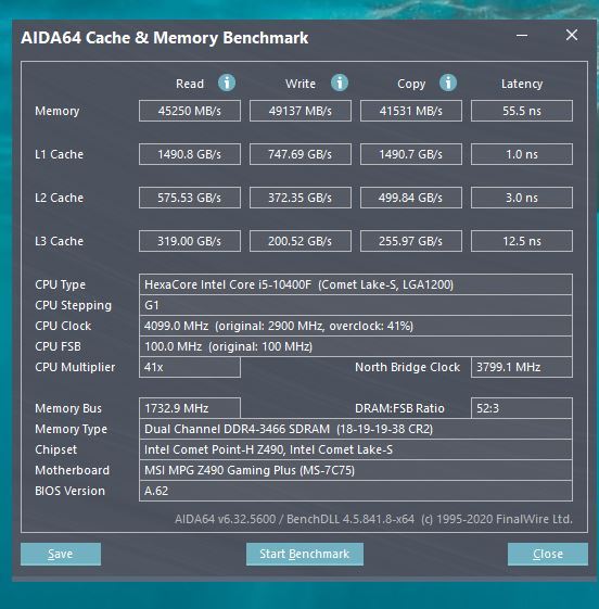

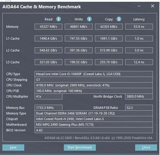

Кстати,есть смысл ставить 17-19-19-38? Сейчас стоит 18-19-19-38 1.34v,с CL17 так же работает и проходит все тесты в AIDA. Или лучше вольтаж пытаться снижать,чем тайминг первый? Нужно ли чем-то дополнительно тестить и сколько времени (кроме AIDA64)?
Сравнение тестов CL17,CL18.
CL17 вроде как получше будет? (первый это CL17)
Вкладення

Yaroslav
Звідки: Київ
Tim
3466 CL17 будет медленнее в тех-же самых играх, нежели 3200 СL16, имхо на CL17 есть резон переходить уже на частотах за 4000+. Вообще, это очень тонкая материя - правильная настройка памяти, в частности :gigi: . Но если правильно настроить вторичные/третичные тайминги - производительность увеличится очень ощутимо - на 30-40%. 16-18-18-38 из той-же оперы: tRAS = tRCD+tCL+4
