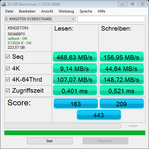

Jampwnz
Ну вот пришла череда и моего Кингстона))) Как с ним бороться? Трим вроде работает...
Винду секунд 40 грузит, хотя в этом ноуте сата3. Раньше 16сек было....

z_mashine
а "defrag C: /a" что говорит?Jampwnz:Винду секунд 40 грузит, хотя в этом ноуте сата3. Раньше 16сек было....
JJ Judge
Насколько ССД заполнен? Ссдшники на сендфорсе очень и очень к этому чувствительны.Jampwnz:Ну вот пришла череда и моего Кингстона))) Как с ним бороться? Трим вроде работает...Добавлено через 26 секунд:
- спойлер
Ну и проверить, работает ли ТРИМ, да.

Jampwnz
Это в ноутбуке, что ли?
Какие-то энергосберегайки сильно задавили процессор - что-то 4k чтение сильно неторопливое. Но это не диск - иначе было бы длинное время отклика.
ЗЫ - кстати, система, часом, не на шифрованном или сжатом диске стоит?
Не замечал. Если на нем система стоит - то резерва у него просто дофига...JJ Judge:Ссдшники на сендфорсе очень и очень к этому чувствительны.
Если на нем система - то пофиг ему трим.JJ Judge:Ну и проверить, работает ли ТРИМ, да.

Jampwnz
Трим работает, оптимизацию провел, свободного места 60 гиг(по 30 на каждый раздел). Энергосберегайки повыключал да и от сети проверял. Все-равно 13-16МБ/с 4к чтение)) Короче ясно....
z_mashine
Jampwnz, а можно скрин смарт?
Skeptik

Как раз - не ясно. Сильно ниже 20 опускаться не должно - похоже, что это где-то процессор зажат.Jampwnz:Короче ясно....
