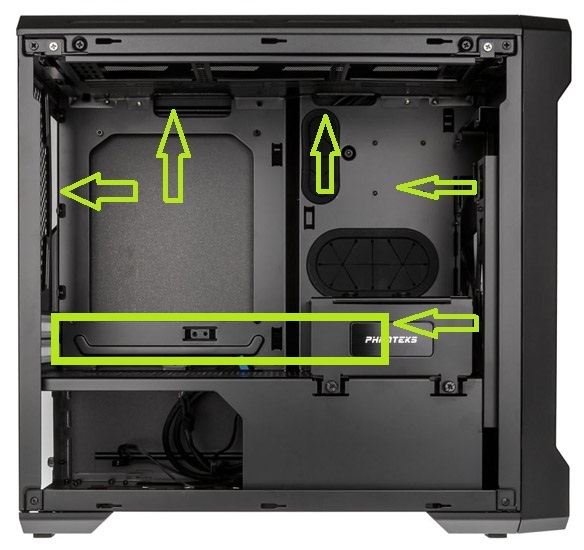

Приветствую. Как будет более эффективно расположить вентиляторы?
Воды в системе нет, процессор негонимый холодный 6400, видео 970 и все 5 вентиляторов на 140 мм.
Кто что думает по этому поводу?

funkwish:Как будет более эффективно расположить вентиляторы?
2 на вдув, 1 на выхлоп.

MaxA
Маловато для маленького корпуса с горячей видушкой. Задействованы будут все 5 вентиляторов, товарищ настаивает попробовать 2й вариант. Вот думаю испытать такую раскомпоновку.

funkwish:Маловато для маленького корпуса с горячей видушкой. Задействованы будут все 5 вентиляторов, товарищ настаивает попробовать 2й вариант. Вот думаю испытать такую раскомпоновку.
Дуть сверху - чистая дурь. Настаивает - пусть пробует. Чтобы дойти до полного идиотизма можно вообще дуть вовнутрь со всех сторон.

Поставишь второй вариант, так мало того, что горячий воздух будет по корпусу гулять, а не выдуваться, так еще от пыли каждый день будешь чистить.

Stas:Поставишь второй вариант, так мало того, что горячий воздух будет по корпусу гулять
Кроме того, по законам физики теплый воздух поднимается вверх сам и вышел бы сам через перфорацию сверху, если ему не мешать, но нет, гениальность идеи состоит в том, чтобы запихивать его обратно. А чё нам физика? Это для лохов и ботанов, нам главное лишний вентиль втулить, много вентилей - это круто :gigi:

funkwish:Приветствую. Как будет более эффективно расположить вентиляторы?
я бы применил 1 схему , но с 1 отличием -- на "жопе" развернул бы на вдув. Лучше избыточное давление создавать в корпусе --имхо

Crossbow:я бы применил 1 схему , но с 1 отличием -- на "жопе" развернул бы на вдув. Лучше избыточное давление создавать в корпусе --имхо
Интересный вариант, попробую.
Где-то тут, в этой ветке или нет не помню, обсуждали эффективность вентиля сверху, человек поставил, протестировал, разница в градус. А хороший вентиль - это минимум 300 грн. Оно того стоит? Кроме того, что не стоит, так и задаром не нужно. Разница в 1 градус в корпусе - это всё равно, что её нет.

Это понятно, но можно попробовать, как эксперимент, вариант такой: два спереди+один сверху(ближе к передним) - на вдув, один сзади + один сверху - на выдув.
Таким образом, осуществляется избыточное давление воздуха в корпусе, что есть лучше, так как пыль не будет задуваться в корпус из всех щелей, а контролировано фильтроваться на входе пылевыми фильтрами.

funkwish
Реально було б цікаво побачити результа. 2 на вдув 1 на видув, дати стрес тест для ПК, заміряти темпу, виключити пк щоб охолодився. Знову запустити тест ще з 2-ма додатковими вентиляторами. Зразу і порівняєте по градусах і зробите висновки - потрібні вони чи ні :)

Unfabled:Это понятно, но можно попробовать, как эксперимент, вариант такой: два спереди+один сверху(ближе к передним) - на вдув, один сзади + один сверху - на выдув.
Капец какой-то, возьми карандаш и порисую на бумажке схему движения потоков воздуха при таком варианте, если в голове прорисовать не можешь.
