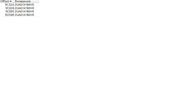

ecc102
Немного добавлю. Те кто хочет сохранить родной мак и серийник есть тонкости по сравнению с 420. Мак все так же лежит по адресу 1000. Но в биосе при загрузке не отображается. Серийник в дампе встречается 4 раза. Если вдруг надо адреса скину. Я поправил дамп под свой мак и серийник
Master_X
а почему бы сразу не написать про адреса и что и где?
ecc102
