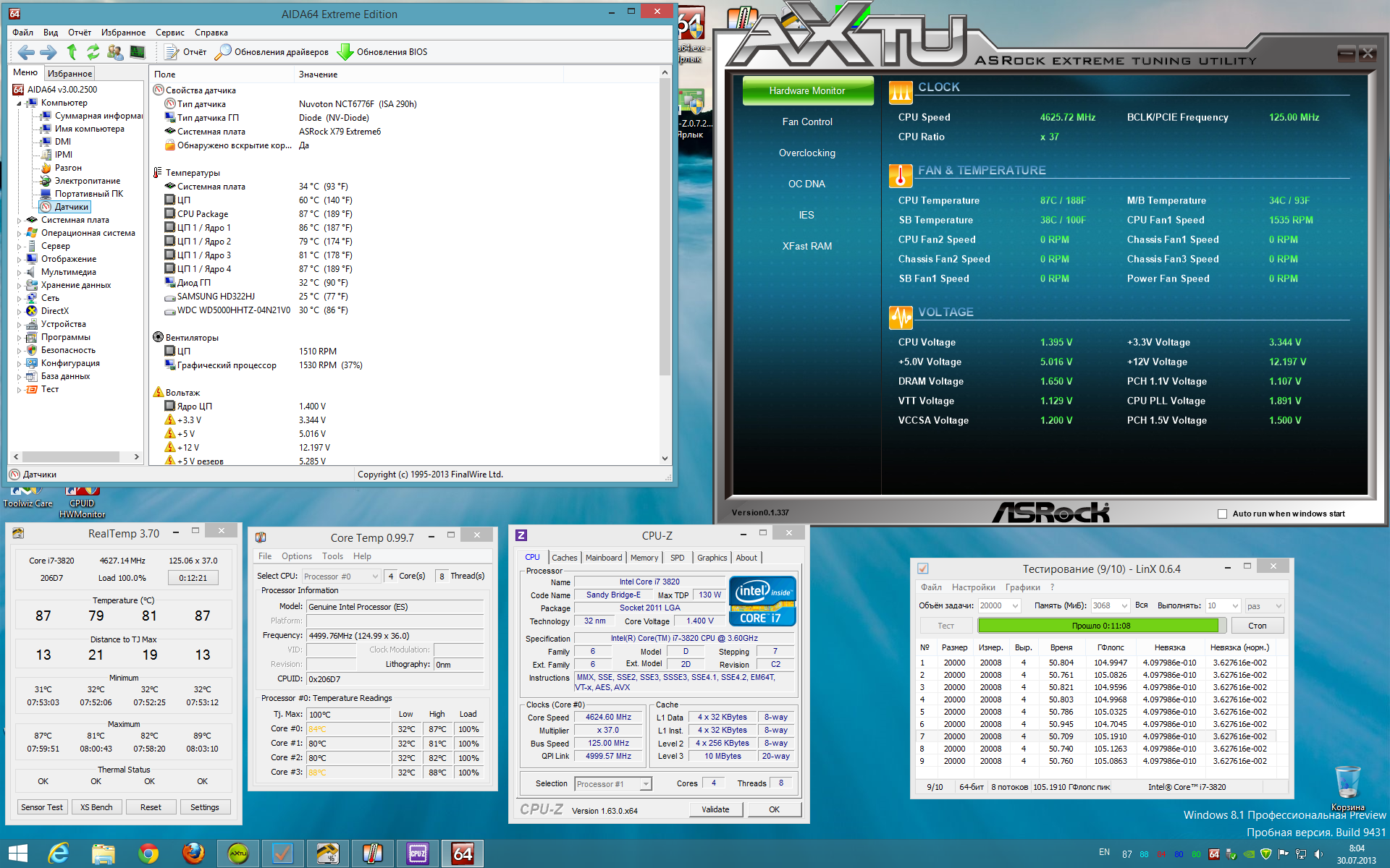

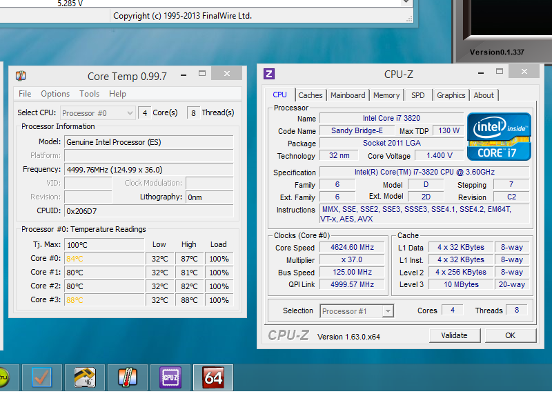

добрый день. а как обстоят дела с SB-E?
тут очень захотелось посмотреть на что мой i7-3820 способен...
наконец-то удалось запустить систему с коэффициентом шины 1,25 (125 МГц)
работы еще не початый край, но...
если при разгоне просто множителем (4,4 ГГц), разница температуры на крышке и ядрах 6 град. (60 / 66)
с поднятием напруги разница выросла до 20-30 град. (60 / 82-88)
эксперименты будут продолжаться
так есть смысл в скальпировании?

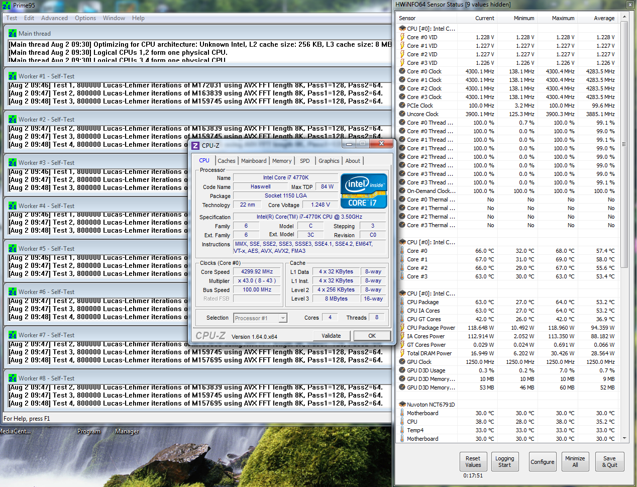

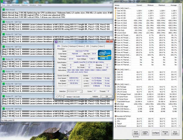

4770К с кривым кристаллом был доработан, погонял малёха (без фанатизма и поисков пределов): 4300 НТ вкл при 1.248в под профильным охладом в прайме 65 гр макс после нескольких часов прогона, в линксе сразу после прайма выжал 70. Скрины:
Уже сегодня уезжает владельцу.
На будущее: даже при ваших просьбах не "мучать" процессора стресстестами - буду делать прогон минимальный, во избежание повторных манипуляций и потери вашего и моего времени
- спойлер
