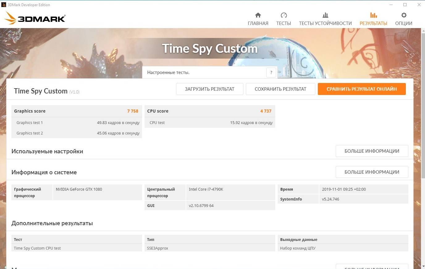

проц i7 4790k 4.8 в стоке точно также фпс в играх нормальный в ларе в 2к скрин ниже .А что смотреть на на проце или видухе?gehka3:pandollar
Либо проц/МП либо видяшко смотреть нужно, вручную никак не переключается на данной МП кол-во линий
Есть еще слот х4 но вроде там должно быть производительность ниже

Мех. или эл. повреждение проца/видяшко, а так же МПpandollar:А что смотреть
pandollar
ну мп и видуху смотрел норм нет повреждений покрайней мере видимых

воттест гпу и цпу
Отправлено спустя 3 минуты 25 секунд:
а чем это сыграет вроде фпс номральный в играх
Отправлено спустя 21 минуту 56 секунд:
воттест гпу и цпу
- Вложения
pandollar
вот 1 видуха тут тоже на чтение и запись у видеокарты слабая скорость.Возможно эта проблема была но я на нее раньше не обращал внимания но в играх я не вижу проблем
