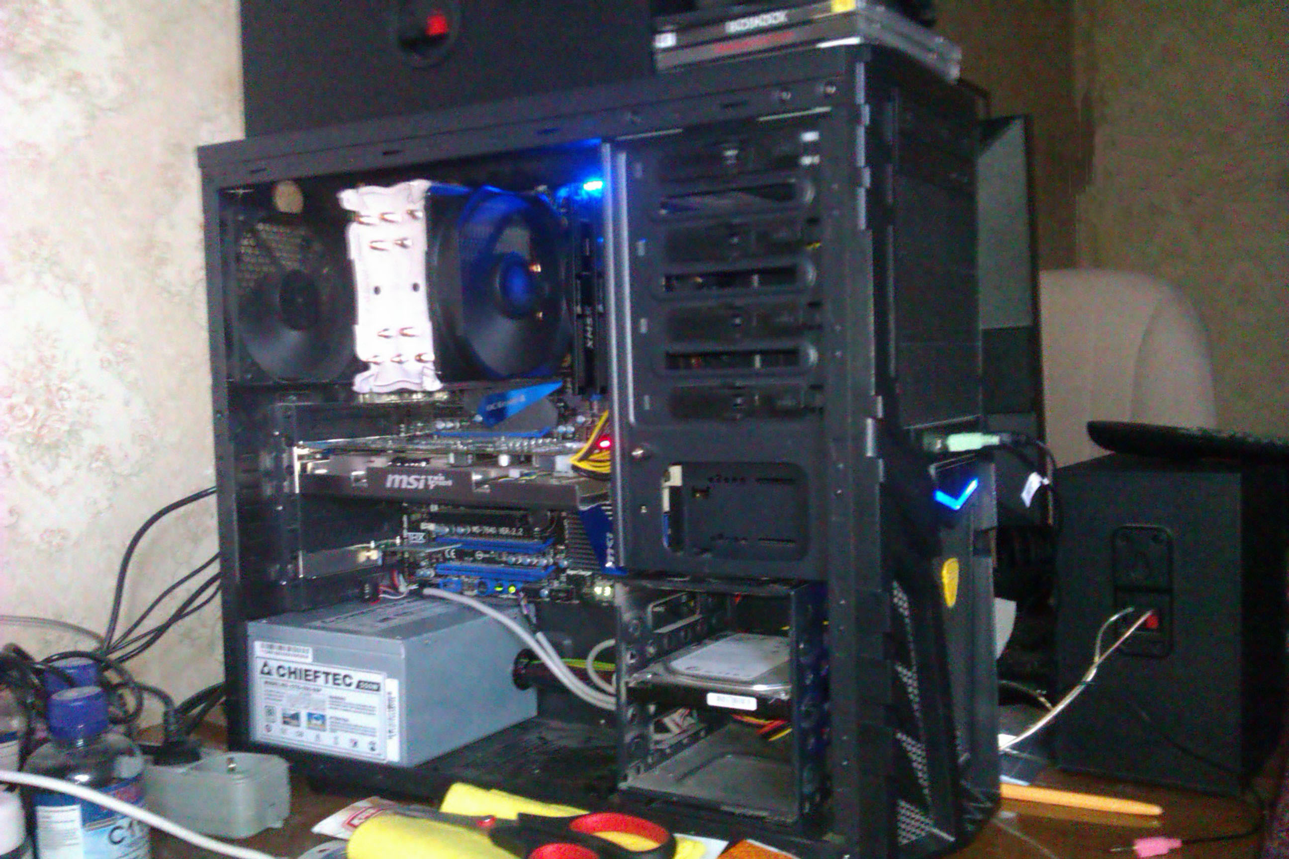

Вот обзор на БП http://www.easycom.com.ua/power/chieftec_ctg-550-80p/
А Вот моя система в сборке.
