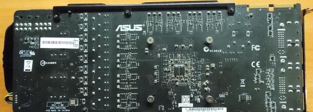

Купил карточку ASUS GTX660-DC2T-2GD5 TOP - та же фигня.
Где-то треть оборотной стороны платы немного липкая. Не парился и установил, ничем не сушил.

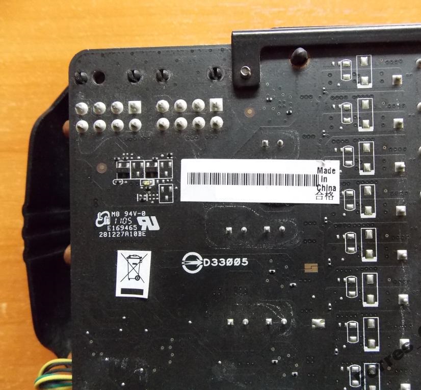

Здравствуйте. Такая проблема, видеокарта (Sapphire 270x toxic) была куплена приблизительно месяца 2 назад. На 2 день после покупки вылез первый BSOD (0xA0000001_atikmdag+28ece), думал проблема в драйверах ждал выхода новых. На тот момент стояли 13.12. Так же установил Windows 8.1. До этого был Windows 7. Пару недель назад, после установки 14.4 установил игрушку Trine 2, и тут понеслось, те же BSODы каждый день. Причём выглядели эти BSODы уже вот так: http://imgur.com/izjHwfU" target="_blank Я и не сразу понял что это такое. Записывал напряжение утилитой Asus Sensor Recorder (т.к. мультиметра не имею) никаких просадок особо не обнаружилось: +3.3V (max 3.336; min 3.312); +5V (max 5.027; min 5.014); +12V (max 11.891; min 11.840). БП Zalman Goldrock ZM750-XG. Поставил старую карту ASUS hd6870, никаких проблем нет, всё отлично работает. Стал рассматривал свой "toxic" досканально и под определённым углом обнаружил подтёки в районе цепи питания. Вполне возможно что они были сразу, т.к. если смотреть прямо, то их не видно, становится видно только под определённым углом (фото прилагается). Собственно вопрос: из-за чего могли потечь конденсаторы (может ли это быть заводской брак) и может ли данный случай считаться гарантийным? Вроде все пишут что потёкшие конденсаторы не являются гарантийным случаем, но с напряжением, то, вроде, всё в порядке, да и другая карта работает отлично с данным БП.

это скорее с термопрокладки потек.

Soulpain
то, что вы называете подтеками - разводы после смывки флюса при производстве карты, это нормально.
У вас проблема скорее всего таки аппаратная, но гадать тут нечего - сдавайте карту в гарантийку.
nakamiodori
eikei:Soulpain
если провести по этому потеку пальцем и он останется невредим - это заводской развод. если останется жирное пятно на пальце - скорее всего это из термопрокладки.

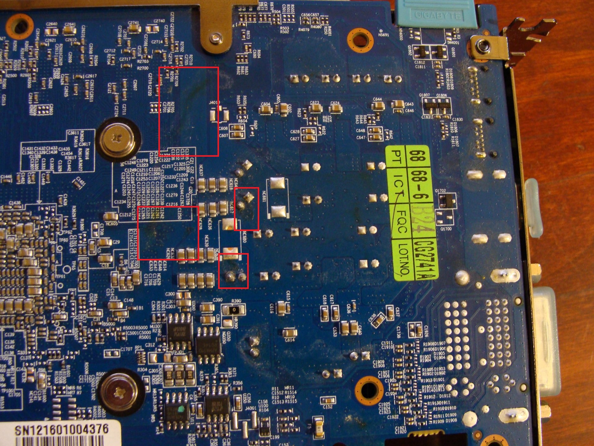

Никто не подскажет что означают эти обведения на фото, будто мелом, человек предлагает карту по неплохой цене, рабочая, но очень смущают фото, замайнена до смерти? Любители повтыкать на фото с увеличением - вопрос к вам! :)

Gamabunta
Это невымытый флюс заводской (насколько можно рассмотреть)
А вот цвет под самим чипом да и вокруг - мне не нравится
Фото макро нужно и с некольких углов

похоже карту либо жарили, либо она долго работала в не щадящем режиме
как на радиках 57хх серии после майнинга за чипом желтенькие

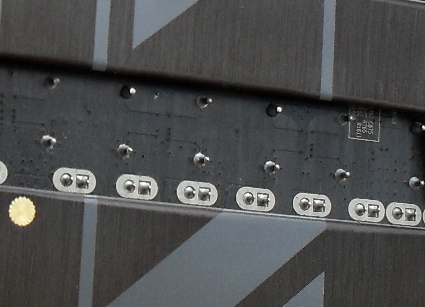

Хочу приобрести б/у карточку. Единственное что смущает выделил на фото.
Прошу совета, пожалуйста без флуда ;)
Вкладення
thunder_blade
Звідки: Cherkassy
флюс... почти по всей плате, Бренд или МСИ или Поверколор :shuffle:

thunder_blade:флюс... почти по всей плате, Бренд или МСИ или Поверколор :shuffle:
т.е. ничего серьезного?
ps: Gigabyte
Crossbow
Звідки: Вінниця
thunder_blade
MSI синий текстолит не используют.
Mr_Velvi
это флюс , протрите просто спиртом (медицинским) , ничего страшного просто не по фэншую...
