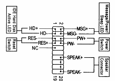

3) Подключение сигнальных проводов от передней панели к материнкам не от Gigabyte.
Распайка разъема на моей материнке (GA-P31-DS3L) в аттаче.
