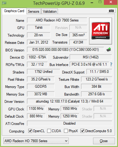

Версия биоса такая же как у меня 1 в 1, думал пожет новее есть
Сейчас карта работает при напряжении 1.025В и 1100МГц, потенциал большой, но температуры не дают повышать напряжение дальше. При этом к радиатору не прикоснуться, он действительно расскалённый, значит теплопередача не нарушена между кристалом и кулером.

Sergey_112
Edward_Sumy, ASIC quality, или «качество процессора», выдает количественную оценку качества GPU в процентах, основанную на информации об электрических утечках.
Посмотреть его можно и в GPU-Z. Правой кнопкой мыши по заголовку
Edward_Sumy
- Откуда: Суми
Sergey_112 , спасибо)
ASIC = 86,3%, это норм?
Sergey_112
Edward_Sumy, очень даже приличный асик
