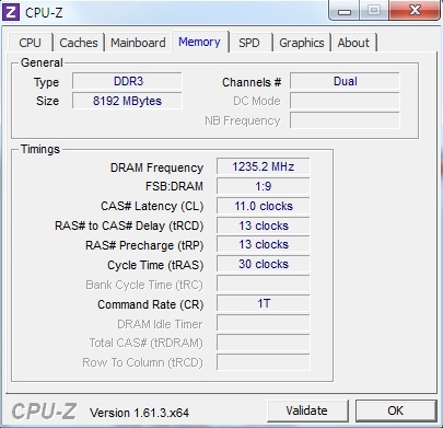

Richmond_Odessa
Звідки: Одеса
MaJ0r: Richmond_Odessa пробуй тайминги вида 11-13-12(13)-30-1Т, напряжение можно тоже попробовать повысить. В целом Хюниксы похуже Самсов на мой взгляд.
Вот это я называю мастер =)
Завелась :eek:
