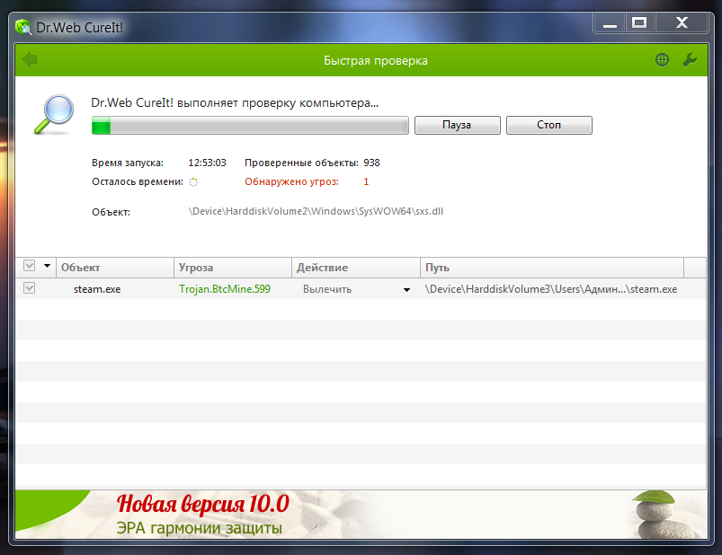

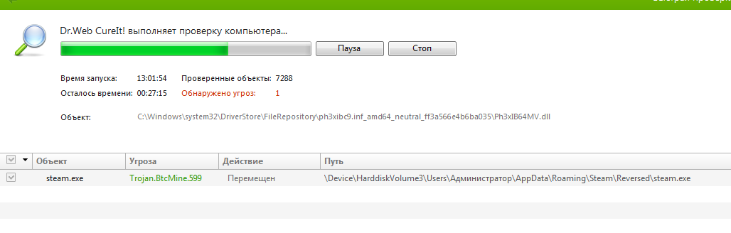

Сергей,маленькое дополнение.После как друг почистил.Я удалил игрулю на которую у меня подозрение было -- Shadow Of Mordor -- хотя не факт,насчёт неё потому,что все жалуються на просадки фпс в ней,и повыходили,разные фиксы по удалению ентой проблемки.Вот и сделал вывод,но не факт.Короче удалил игрулю.скачал другой репак,сутку порядок,а потом опять в процессах вылез Стим.Я качнул Dr.Web CureIt ,он со старту нашёл троян.Вот скрины.Пока порядок.Я когда сканировал,в настройках не установил удалить он в карантине.Не беда? Вроде как он там заархивированый моно и ручками удалить ? Какова вероятность ,что он опять появиться.

Это говно надо удалять, а не лечить или карантинить
После сканирования ручками выбрать "удалить" и нажать выполнить действие или как-там сейчас веб пишет...
Ловил я сей чудо майнер с первым образом Watch_Dogs =) у меня он под оперу заныкался, которой у меня нет
Nikola777
- Откуда: Откуда и все
Maddy1988 да я понял что надо удалять,только я сначала с настройками не разобрался.И оно по автонастройкам егов карантин.Посмотрел путь где этот вирусняк лежит.AppData.....Reserved....Steam.exe и удалил.Пока порядок. Интресно,я то сам троян удалил,но его ведь,какая то прога активирует.Я уже удалил сам результат,а вот где или что его активирует ? Может он опять активироваться,ведь с чем то я его занес.наверно с репаком однозначно но с каким ?
