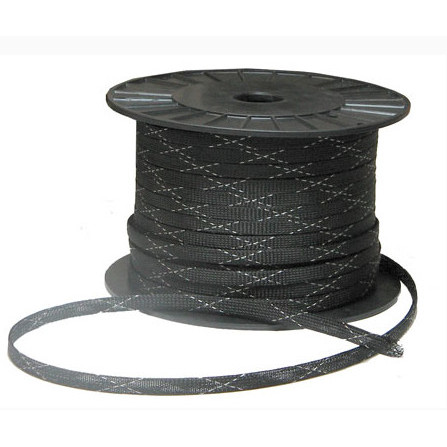

дабы не создавать новых тем,спрошу тут:
где можно купить оплетку для кабелей в Днепропетровске,желательно такую

никто ничего не может посоветовать?
может у кого остались в закромах остатки вышеописанного добра?готов купить по приемлемой цене,пусть даже с пересылкой по Украине =).

Ешкин кот да посмотри ты на рынке бельевую веревку! Сердцевину на фиг, а оплетку используй!

это издевательствоDel:Ешкин кот да посмотри ты на рынке бельевую веревку! Сердцевину на фиг, а оплетку используй!
