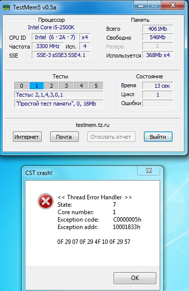

вот смотрите какую ошибку.. перестанавливал винду и начало выдавать вот такую ошибку при тесте
и начались артефакты в игре код в батле норм..и тест в линксе не проходил...увеличил напряжение проца прошел тест..потом увеличил- Long Duration Power Limit с 150 на 160 и уменьшил напряжение проца как было раньше прошел тест как обычно
