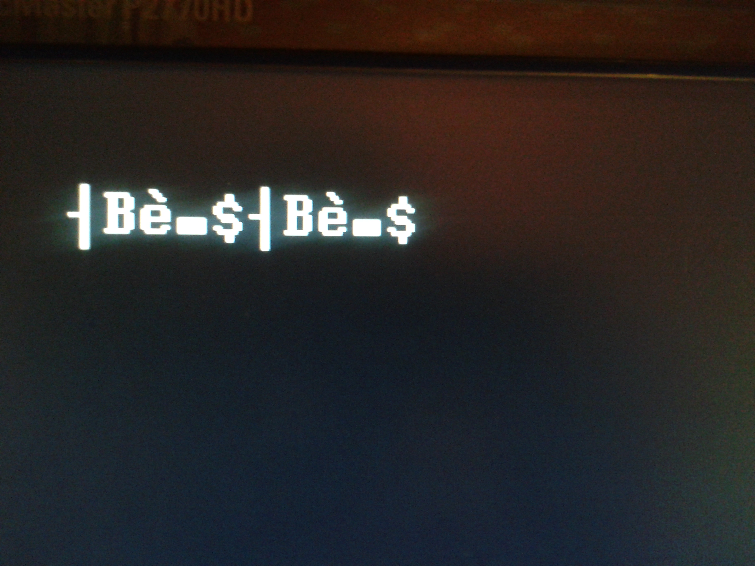

Dark Side Control
Не комп а парадокс!
Ошибка осталась... значит думаю: "может это всё из-за ошибки винта?".
Снял винт, понес к другу... у него выдало ту же ошибку что и у меня "возмможно поврежден кабель". Сняли винт, принес его домой, подключаю .... ииии.... обнаруживается что винда не грузится и комп сам заново перезагружается... Думаю "фиг с ним, переустановлю". Записую образ на диск, начинаю установку и тут на тебе!! Винта не находит %) Нет ниодного раздела, вообще ничего!! Захожу снова в биос, смотрю, а там он есть! %)%) Как такое может быть? Что делать? ПАНИКА!

У меня похожий случай, расформировал я свой рейд, устанавливаю винду и тут бац - виден только один винт, акронис тоже видит только один, но биос и виктория видят оба, виктория даже тесты проводит! Поставил винду и опа, из винды второй винт тоже стало видно
Короче WD это шлак полнейший, всю жизнь пользовался Samsung ни единых проблем ни дома, ни у друзей, ни на работе, а тут угораздило меня взять эти "вибраторы"
Dark Side Control
А как решить эту проблему если винт 1? Что ему нужно сделать чтобы он снова запахал?
