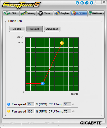

ЗЫ: Огромный плюс гиге за ЕТ6, не знаю как у асуса, у гиги очень просто настраивать процессорный кулер, по аналогии с МСИ АБ, что очень нужно тихому компу:
у меня при таких настройках, в простое "0" оборотов :teacher:

В AISuite от асуса есть приложение FANExpert, котрое тоже кулерами управляет анлогично гигабайтовскому ;) . Зображення
