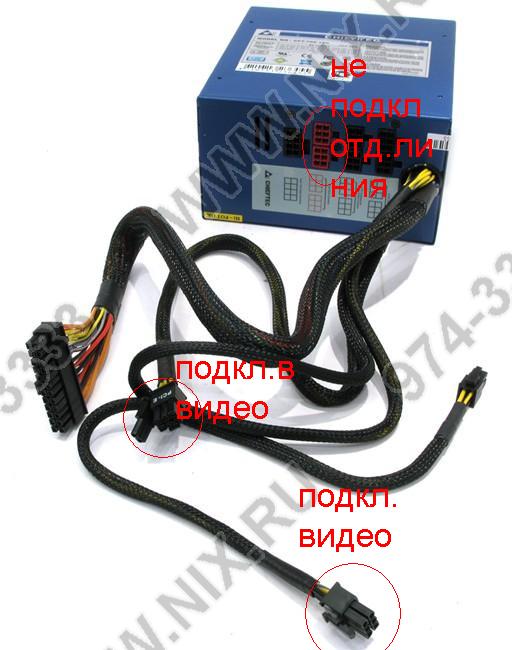

Блок питания Chieftec <CFT-700-14C> Blue 700W ATX (24+8+4+ 2x8/6+2x6пин) Cable Management видео подключено к основной паре проводов,есть отдельная линия питания выделенная красными входами. http://www.nix.ru/include/view-photo.ht ... 4&pid=2236" target="_blank
Добавлено через 3 минуты 11 секунд:
Подключен разъем 6 контактный и 8 может просто на фото кто не увидел.

sergik
То підключіть відеоадаптер до червоних роз'ємів модульними провідниками.

sergik
я так и думал что там 12в линии по 18А. Скорее всего его и не хватает. В какой-то пик 480 кушает столько что линия не выдерживает.

Звідки: Днепр
Всем привет вроде проблема решена час игры в Кризис 2 комп не вырубает ,подключил видео карту к красным разъемам :) :) :)
