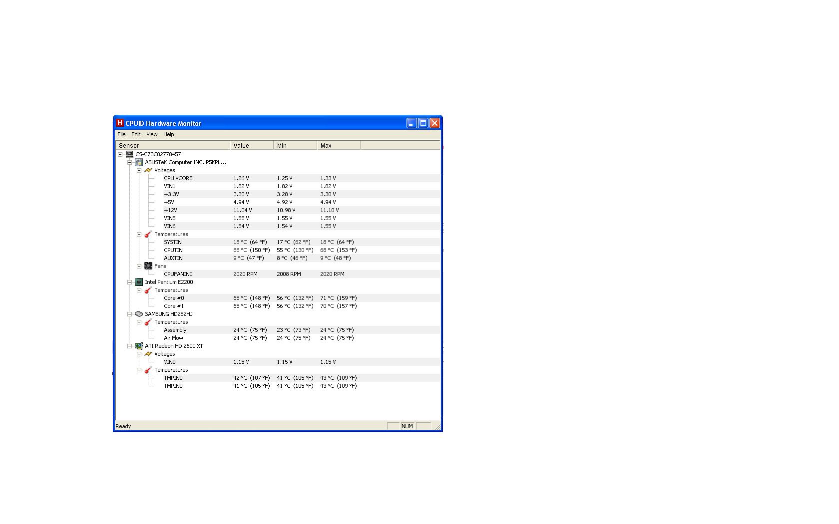

кулер не шевелиться
Вкладення
siruf
Advanced Member
Звідки: Киев
artique:
кулер не шевелиться
Пропеллер вроде крутится судя по скрину.

Значит есть два варианта.
1. Радиатор по какой то причине не соприкасается с процессором. Возможные причины:
а) Радиатор неправильно установлен.
б) Испортилась термопаста.
в) Произошел изгиб материнки и радиатор отошел от процессора.
г) вариант на тему в) - дефективный сокет - не обеспечивает контакт радиатора и процессора.
2. Биос неправильно определяет температуру процессора и принудительно его вводит в тротлинг (на некоторых материнках этого типа вроде была такая проблема - погуглите). Но если обновления биоса не делались и раньше проблем не было - вариант маловероятный.
Я склоняюсь к причинам а) или в).
Поскольку радиатор скорее всего придется снимать для выяснения причины -
рассмотрите вариант покупки кулера с бэкплейтом -
DeepCool Alpha 200 ST (PWM) либо DeepCool Alpha 400 Plus - они относительно дешевые, и в случае изгиба материнки смогут исправить положение.
Это мои версии, на истинность не претендую.
