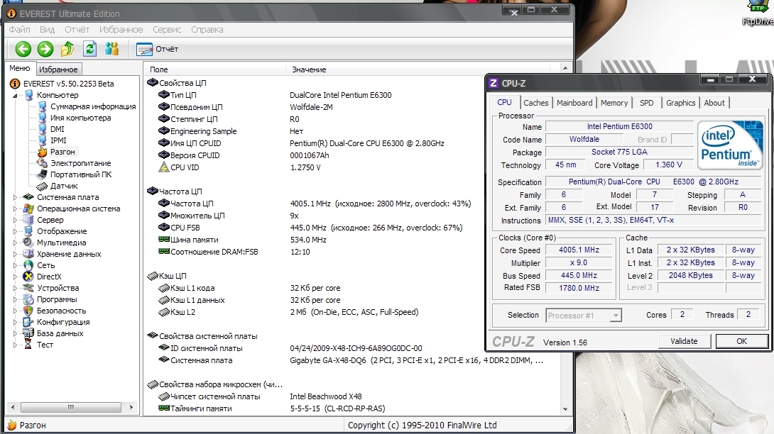

Помогите разобраться... Хочу разогнать процессор, но прежде выяснить один момент - где указывается реальное напряжение потребляемое процессором? БИОС (Award F8) показывает дефолтные 1.375V, в то время, как CPU-Z или HWiNFO32 выводит мне 1.440V.

Шо, неужели больше ни у кого такого разброса вольтажа не наблюдается? Кстати, утилита HWiNFO32 также как и БИОС, показывает напряжение 1.375V.

Для наглядности повыкладывай скрины (фото БИОСа)... Думаю тогда помощи будет больше
Vincenzo
Advanced Member
Аватара пользователя
Откуда: Ровно
Сообщение
Скрины? Ну не вопрос, вот:
Изображение Изображение Изображение
Теперь может кто скажет, я дурак или лыжи не едут? :weep:
P.S. При включении C@Q напряжение и частота в простое падают. Но то всё высокие технологии, меня же интересует дефолтное напряжение. Другими словами мне нужно понять от чего отталкиваться в вопросе разгона ЦПУ, вот :insane:

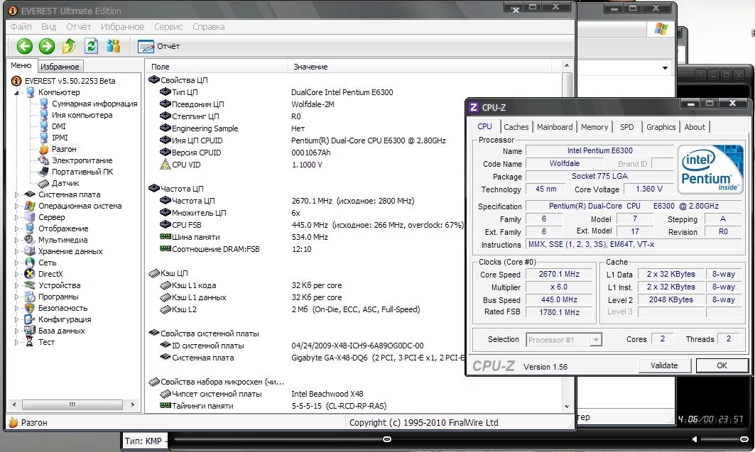

А этой программе я меньше всего верю, по этому сразу её данные не приводил. Вот что показывает AIDA64 на разных закладках (Разгон / Датчик):

Кстати, обратил внимание, что HWiNFO32 тоже разные данные выводит - сенсор показывает 1.440В, а в общей системной информации отображается 1.375В... что за нах** :puzzle:
