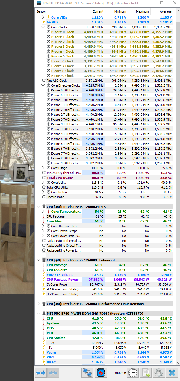

Я понял, но офсет на моей MB не работает, пробовал от -0.020 до -0.080. А вот CPU Lite Load влияет. В дефолте стоит Mode 12. Установил 3, в CB R23 такой результат:
Vcore стал 1.05 Потребление упало на ~23w
Кулер присмотрел уже - ID-Cooling Frozn A720, только вертушки с Нокты планирую переставить, родные там шумные. Еще бы найти у кого подобный кулер стоит с 12600kf, узнать какие там температуры.. В ютуб одно видео нашел с Frozn A720 и 12600K, температура в CB R23 (122w) такая же как у меня, непонятно какой там корпус, может глухой гроб без обдува, или в комнате +35, я замерял при +27.

teasnap: 16.07.2026 21:07А вот CPU Lite Load влияет. В дефолте стоит Mode 12. Установил 3, в CB R23 такой результат:
Ну от, лінії калібровки між врм і цп працюють. Тобто методом підбору АС/DC (проста опція для вашоъ плати це CPU lite Load, більш розширена якщо поставити Адвансед мод, як в пункті 2, і в ручну ставити значення опорів) можна підібрати значення, коли СEP не буде агресивно знижувати ефективну частоту.
23W скинути і такий низький Vcore - це вже досить сильний андервольт. Це як офсет ~ -100 -110mV.

А у вас які температури? Здається у вас взагалі так то немає проблем з цп в стоці, просто хочеться менше, але не з цією зв'язкою цп/мп.
Сток цп, з урахуванням неможливості вимкнути на цій платі з цим цп СЕР, = найкращий його режим.
Просто поставте CPU Lite Load Mode, ну підберіть від 1 до 10 такий мод, щоб в CB R23 він в вас не грівся до температур, які вас не влаштовують.
Це простіш ніж в ручну підбирати опори AC/DC, якщо МСI вже вписав якісь "пресети".
якщо захочете з тими міліОмами робиратись , то почніть з AC 0,6 мОм, DC 1мОм і знижуйте потроху.
