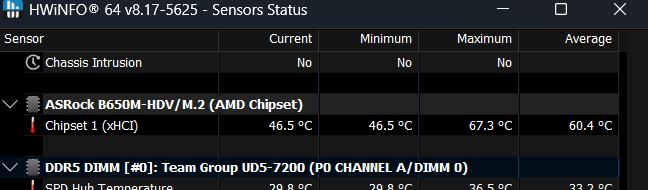

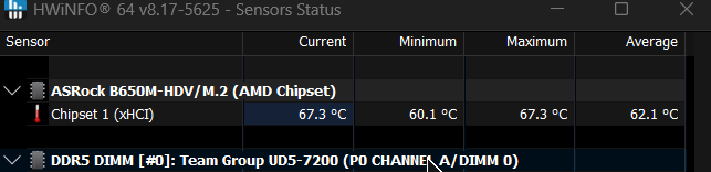

Li
- Откуда: Киев
Цікаво. Це при якомусь тесті? В мене температури значно менші у простої(серфінг інтеренету), хоча усі вентилятори у простої не працюють, лише вентилятор ЦП 570-680об.Piter Cantrope: ↑ 10.06.2026 18:08Я зараз вимкнув корпусний вентилятор, і за 10 хвилин на B650 чипсет прогрівся 67 градусів, що теж немало. Радіатор на дотик гарячий.Denvys5: ↑ 10.06.2026 16:27 Проблема абсолютно надумана і вилазить з економії на міді та перевагу "лгбт візуалу" над практичністю
І температура продовжить рости, якщо так залишити.
А ось я увімкнув назад вентилятор, який в моєму корпусі дує перпендикулярно на материнку. Температура впала на 20 градусів.
Так що не треба думати, що вентилятори на чипсети ставлять просто щоб людей подратувати. Може, той новий чипсет на Z990 справді виділятиме дуже багато тепла.

AssayMAS
- Откуда: ][аркiв
тама зависит что в чипсете ты пользуешь в текущий моментLi: ↑ 11.06.2026 03:35В мене температури значно менші у простої(серфінг інтеренету)
замечал что с 1 сата одни температуры, а с 4 сата другие... винты вне корпуса ПК
ЮСБ 3,0+ , доп писи слоты (м2 сдд), сата, ... оно так нехило при одновременной работе чипсет греет...
А вот если доп слоты на матери у тя "не заняты" тогда выйдут базовые 30-40 градусов.
Li
- Откуда: Киев
В моём случае, заняти все 4 сата. Два винта и два ссд, на одном Windows. Ещё SSD NVME есть, но он к процессорном pcie подключён. Интернет чисто по WIFI, чипсетный он или нет, не знаю. В USB3 подключены устройства USB2. Думаю, причина низких температур, в размещении ПК и особенности колрпуса. Корпус над монитором и у него множество вентиляционных отверстий.AssayMAS: ↑ 11.06.2026 04:02тама зависит что в чипсете ты пользуешь в текущий моментLi: ↑ 11.06.2026 03:35В мене температури значно менші у простої(серфінг інтеренету)
- спойлер
Piter Cantrope
- Откуда: Калуш
Як вже написали, залежить від того, чи зайняті слоти, які підключені до чипсетних ліній.Li: ↑ 11.06.2026 03:35 Цікаво. Це при якомусь тесті?
В мене в нижньому m.2 стоїть nvme, і на нього постійно йде запис і читання. Він найбільше прогріває.
Ще зайнятий х1 pcie, m.2 wi-fi (він теж йде до чипсета), всі SATA і USB, частина з яких теж йде до чипсета. Коли йде активне використання/запис, то вони теж підігрівають добряче.
А на X670/X870 є два чипсети. Два фізичні чипи, і обидва виділяють тепло. І якщо на їхні лінії навішати багато nvme і всього іншого, то температури можуть бути дуже високі, і навіть масивний радіатор може не справитись. Я на старій платі міняв термопасту на радіаторі, то трохи температура впала, але все одно була висока.
