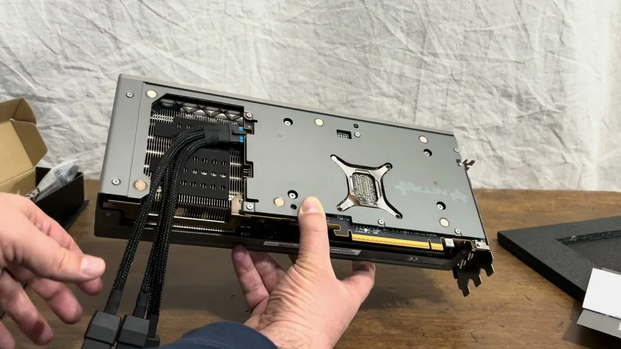

Так нормально працює, що еркінс, великий поціновувач того штекера, був би свою кралю спалив, якби не моніторинг. Бо кабелі без транспортира прокладав. А я на свої 8 пін і не дивився, як вийшло (в натяжку), так і вийшло. Але там запас, порівняно з 12пін, космічний просто. 340Вт/9пінів=40Вт на пін, смішні 3А. По 0,5мм 10А передають, якщо щось. Так ще й самі по собі ті штекера незалежні, таке собі балансування виходить. В 12пін проблеми з 1м піном відчує вся група.oversteve: ↑ 17.04.2026 19:09 бо факт в тому, що він нормально працює і насправді випадки одиничні,
Тому не дизайн нітри кривий, а дизайн штекера кривий. А сапфір собі в ногу просто вистрілив.

х з хто такий еркінс і в чому саме проблема була, хотілось би посиланняГеральт: ↑ 18.04.2026 09:00Так нормально працює, що еркінс, великий поціновувач того штекера, був би свою кралю спалив, якби не моніторинг. Бо кабелі без транспортира прокладав. А я на свої 8 пін і не дивився, як вийшло (в натяжку), так і вийшло. Але там запас, порівняно з 12пін, космічний просто. 340Вт/9пінів=40Вт на пін, смішні 3А. По 0,5мм 10А передають, якщо щось. Так ще й самі по собі ті штекера незалежні, таке собі балансування виходить. В 12пін проблеми з 1м піном відчує вся група.oversteve: ↑ 17.04.2026 19:09 бо факт в тому, що він нормально працює і насправді випадки одиничні,
от де-де, а у нітри проблема саме в комбо ніші, яку зробив сапфір і перехідника, який поклав в коробку сапфір, в якому відвалюється пайка при такому вигині
