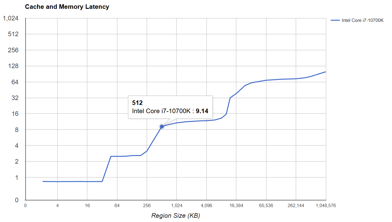

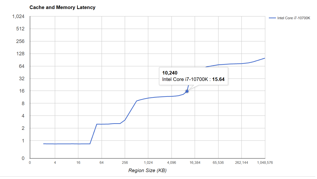

Ти постійно верзех маячню в процесорних архітектурах. Не шариш - не лізь в тему. Або якщо хочеш шарити, то почни для початку читати що таке слайс, навіщо він, і які наслідки, тому що без наслідків не буває.
Наслідки наглядно:
Дані в ближньому слайсі
Дані в дальному слайсі
Розповідатиме тут один про 10% :lol:
І всі виробники такі ж тупі що не знають що треба L3 нарощувати. Як же тебе не взяли інженером хоч до когось з них :rotate:

Scoffer: ↑ 18.04.2026 14:26 Ти постійно верзех маячню в процесорних архітектурах. Не шариш - не лізь в тему. Або якщо хочеш шарити, то почни для початку читати що таке слайс, навіщо він, і які наслідки, тому що без наслідків не буває.
Наслідки наглядно:
Боже яке.. прекрасне ))
Нет у L3 такого понятия как близкий или дальний слайс, все слайсы работают как одна система и данные вытесненные из ядер распределяются по всем слайсам равномерно, а не в ближайший. RTFM блин!
Это не производители что-то там не знают, это ты не знаешь матчасти, и судя по твоему посту, - вообще ни насколько не понимаешь, тупо пустая канистра ))
График изгибается потому что он очень усреднён, и когда размер тестируемой части больше L2 и постепенно увеличивается до L3, то в начале такого движения данные чаще поступают из L2, потому что вероятность что данные в кеше ещё высока, а в конце такого движения эта вероятность ниже (ибо она ~ L2/current_region_size), поэтому график плавно изгибается и полка латентности L3 имеет наклон.
На этом графике в принципе не может быть видна разница между задержками слайсов.
Сколько лет споришь на форуме и до сих пор не знаешь даже азы. :facepalm: Позорище :mad:

vmsolver: ↑ 18.04.2026 17:02Нет у L3 такого понятия как близкий или дальний слайс
Добре що інтол не консультується у місцевих експертів :popcorn:
https://cdrdv2-public.intel.com/814199/ ... V2-002.pdf
2.1.6
The LLC hit latency, ranging between 26-31 cycles, depends on the core location relative to the LLC block, and how far the request needs to travel on the ring.
Тобто на прикладі хасвела заявлена різниця в 5 тактів, а в хасвелі не те щоб багато ядер було.
Вкотре повторюсь, перестань морозити нісенітниці. L3 не монолітний з усіма відповідними наслідками. Там де L1 і L2 монолітні, там затримки в поличку, а не крива.
