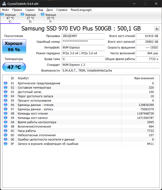

По 0Ф = у меня на старом 970 (без плюс, 14тыс часов работы, значения ресурса близкие к вашим) их 7200шт и контакты чистил и глюков при использовании не встречал (смарт идеальный), а это значение просто считает непонятно что, может считаеться какойто внутренний глюк самой прошивки. При том начало считать с самой покупки ссд.
И странно что прошивка на одну букву другая 2B2QEXE7 , может и правда косяк прошивки.
Спасибо кто подсказывал софт, считал ошибку, ничего не понятно, нейронки сказали что ошибка данных записи\передачи данных, но думаю если б был сильный косяк, то контроллер бы чтото другое пометил, а это тупо сыпит логированием с начала покупки:

Для интереса перезагрузил три раза пк = и действительно после каждой перезагрузки накидывает +1 в значение 0F .
Или косяк моей материнки (этого разьема) или контроллер 970 бредит (к чему я больше склоняюсь)

Avenger80
Звідки: Харьков
У меня тоже ошибки есть такие, но диск работает отлично. Если бы не эта тема вообще б ничего не подозревал.
Зображення
Klon
CG graphikos fan
Звідки: Украина
Avenger80
ну вот , подтверждение - что 970 (+) с прошивкой 2B2QEX...7 сыплет таким логированием. (по крайней мере тут в теме 3 ссд такие).
короче не париться, видимо глюк контроллера (сильная его параноя в записях).
