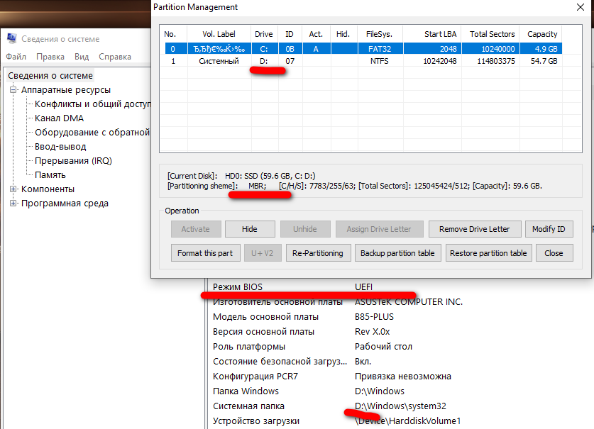

Не хотів відповідать, бо в контексті установки вінди я нічого не доводив. Але згадав про свій T100-планшет на win8.1 який підтримує лише efi-boot і вінда стоїть на mbr-диску! Мало того я пробував туди ставить win10pro і не було проблем. Розумію, що для цього планшета є лише спіалізовані сборки... лінь писать, коротше, все можливо.Shpoker: ↑ 26.07.2025 21:45Ну поставь мне венду загрузив ее в уефи режиме на мбр раздел, я посмотрю (я не говорю что нельзя ее загрузить для установки, я говорю что работать она не будет, вон у ТСа именно это и происходит). Так-то если венду с мбр перенести на уефи раздел и потом придумать чем ее загрузить не нарушая цифровые подписи майкрософта может и заработает, но да, не пробовал.Vitus: ↑ 26.07.2025 21:35лол-теоретик

Кажи прогу, я скрін зроблю.Shpoker: ↑ 26.07.2025 22:24Чудеса, но, если с первым пунктом я смириться могу, то второй пока не увижу - никогда не поверю (если только не патчен установочный образ для таких извращений)Vitus: ↑ 26.07.2025 22:14підтримує лише efi-boot і вінда стоїть на mbr-диску! Мало того я пробував туди ставить win10pro і не було проблем.
Стоп, я ж можу і на компі з mbr завантажити вінду в efi-режимі (тільки не сьогодні, бо бачу, що видалив EFI-папку на загрузочному розділі). Ти ж в це не віриш, бо я вже заплутався?

згадав, нещодавно експериментував з 11-ткою, вище давав лінк на 2k10 liveDVD там є установщики 78setup і WinNtSetup чи якось так, там можна було вибрати образ вінди або install.wim і одразу встановити куди хочеш, без зайвих питань.

Ці пороги под efi я не пробував. Мені треба було встановити вінду з розпакованого образа, з деякими змінами, а setup.exe матюкався на непідтримку заліза.
Доречі, якщо встановлена вінда може грузиться в efi з mbr, але встановлюватися не хоче, то висновок зрозумілий - це забаганка ms.

На SoC системах типу Intel Atom Z3735F (Bay Trail) UEFI максимально спрощений, тому там взагалі немамає Legacy (CSM) і т.п. Я встановив туди вінду на mbr-диск. Що ще не зрозуміло? Можливо читати треба не через "карий глаз"?Ekz0rcyst: ↑ 27.07.2025 09:42 Vitus

Як я зрозумів ти не хочеш міняти структу диска (mbr), але хочеш загрузку в efi ?
Пропоную встановити вінду в mbr-режимі, а потім докинути на загрузочний розділ(FAT32 !!!) efi-папку і грузиться в efi-режимі, якщо це так принципово.
Тільки що перевірив (в bios вибрав efi-boot) нормально грузить з mbr
