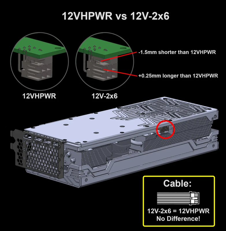

Більше того, основна відмінність ATX 3.1, який ви, судячи з усього, абсолютно не розумієте, в 12V-2×6 конекторі.
І цей стандарт ввели до випуску RTX 5090, тому всі відеокарти мають відповідати цьому стандарту.
А в чому різниця стандарту? В довших контактах живлення і коротших контактах які визначають що кабель вставлено повністю.
Тобто неможливо вставити такий кабель чи адаптер не до кінця, от просто фізично неможливо, відеокарта не заведеться.
Тому проблема явно в поганому дизайні самого роз'єму, а не в ATX 3.1 блоках живлення, які майже (а інколи буквально) ідентичні ATX 3.0: https://knowledge.seasonic.com/article/ ... -standards

nazar-pc: 25.07.2025 19:41 Тому проблема явно в поганому дизайні самого роз'єму, а не в ATX 3.1 блоках живлення, які майже (а інколи буквально) ідентичні ATX 3.0: https://knowledge.seasonic.com/article/ ... -standards
так правильно в 3.1 новий стандарт коннектора, ось і основна відмінність.
