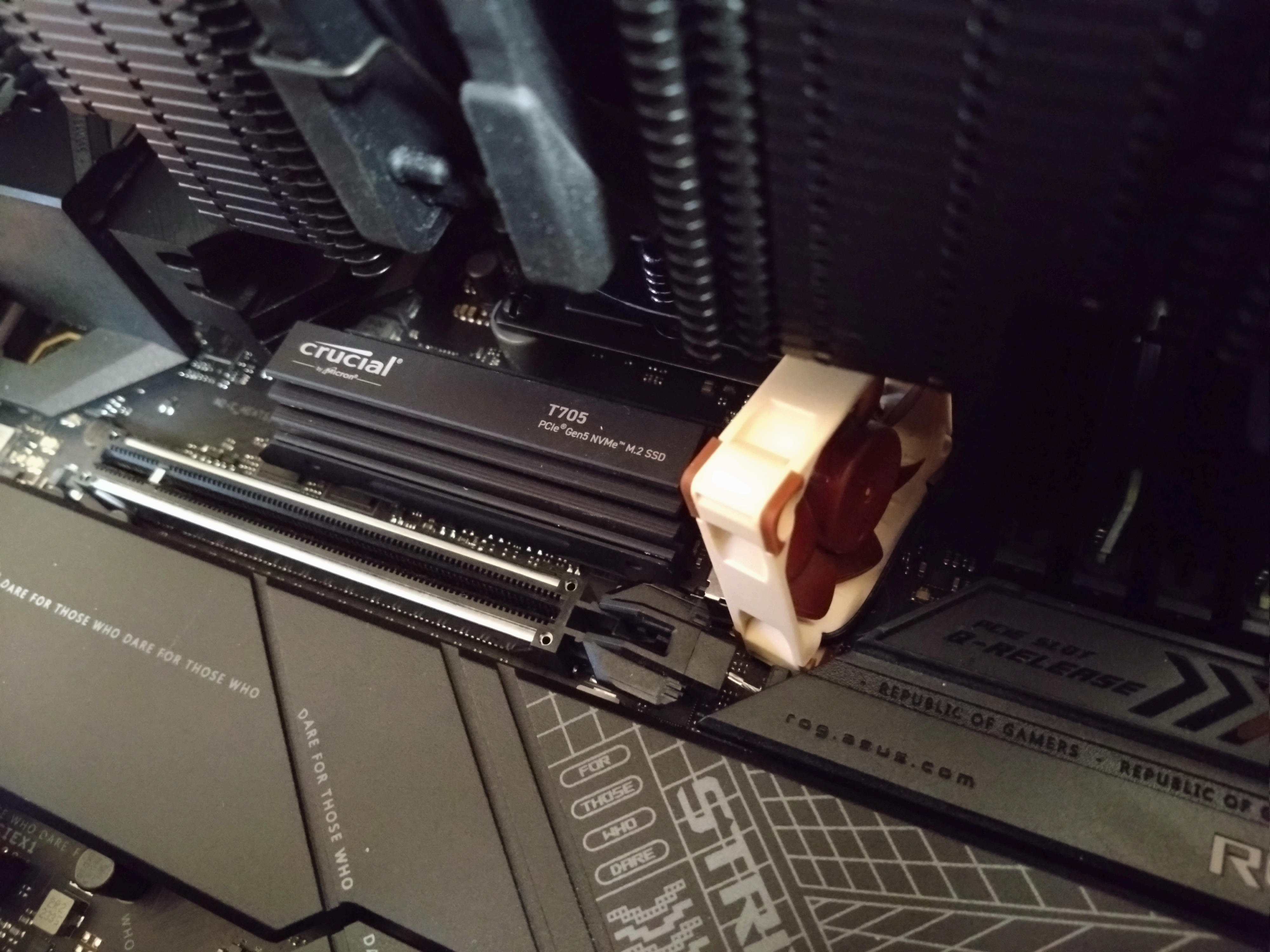

Обороты выставил на 2700-3000 RPM, что бы практически не было слышно. Результат... специфичный.
В 3DMark Storage Benchmark - 65 градусов. Накопитель остаётся "холодным".
После полного забега в CrystalDiskMark - 75 градусов. Перегрева больше нет. Скорость записи улучшилась.
В играх же разница минимальна и составляет от силы 3-4 градуса. Там где доходило до 85° - теперь максимум 82°. (Стоит так же упомянуть, что сегодня был самый горячий день года)
Что так и будет в принципе можно было догадаться изначально. Как ни крути, под нагрузкой вокруг ССД в любом случае стоит огромный жар.
Попробую ещё добавить немного оборотов вентиляторам в корпусе.
