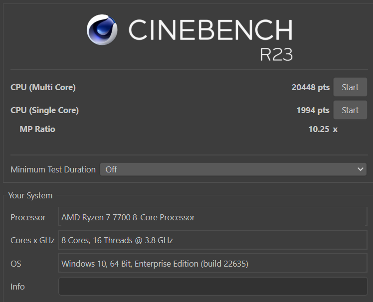

AlexKuzovkov
man1242: ↑ 06.04.2025 21:36 Все же думаю есть разница между 7700 и 9700 ? То ценик в два раза а на тестах от силы 10-15%
9700х швидше налаштованого 7700 в однопотоці. І десь приблизно такий же многопотоці. Але це коли 9700х не налаштований :)
Нижче мій 7700. Без лімітів і під водою. Максимум в ОССТ в тесті потужності жере 167Вт :)

Щось в r23 такі собі результати, як для знятих лімітів, CO -30 all cores, все інше з дефолтними налаштуваннями (ptt 88w), 1913/18439 в r23, зважаючи що охолоджується це кулером висотою 47mm
AlexKuzovkov
7mindfields: ↑ 08.04.2025 20:27 Щось в r23 такі собі результати, як для знятих лімітів, CO -30 all cores, все інше з дефолтними налаштуваннями (ptt 88w), 1913/18439 в r23, зважаючи що охолоджується це кулером висотою 47mm
Так все так і є. Що дивує? 20400 проти 18400 в мульті.
