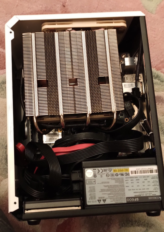

Точно Киев. Не заметил сразу. Но подумайте хорошо про ящик на 10 литров... не нужен он для ITX. Да это будет дороже но блок SFX. У меня SXM1 (6.3L) ещё из первых ревизий белый. Seasonic SFX 450W (с головой хватает) и кулер влез Noctua L12S. Видик легко itx 3060/4060. Но если бы собирал сейчас то брал бы уже корпус меньшего размера. Хотя честно - смотрю на белый корпус размером с хороший ATX блок и всегда "глаз радуется" )
А тут как правильно подметил phobosse ну действительно какой то "пром дизайн" так сказать.

Lorichic: ↑ 19.11.2024 16:29 отвода тепла пока не сделал, там есть штатные места под 50мм вентили на выдув, материнская плата А620
50мм конечно может быть шумно. Я брал специально L12S по тому что кулер можно поставить обратной стороной и выдувать из корпуса. + У меня наверху где скапливается горячий от видика и проца стоит NF A12x15 на вытяжку. Корпус формы "труба" так сказать и как раз все поднимается наверх. Кулера через резисторы вообще на самых минимальных и ничего не греется. Так это при условии того что я изнутри перфорацию закрыл черными сетками что бы красиво было на контрасте белого корпуса ) И охлаждение циркуляция ухудшилась но красоте и тишине это не помешало :rotate:

Выше писал. Корпус CustomMod SXM1 перфорация Соты (ещё из первых ревизий) охлад Noctua L12S + NF A12x15 на крыше для вытяжки.
Старое фото, старый конфиг, там ещё раздражавший Корсар издававший противный звук и кабели не укорочены, но охлад уже тот.
