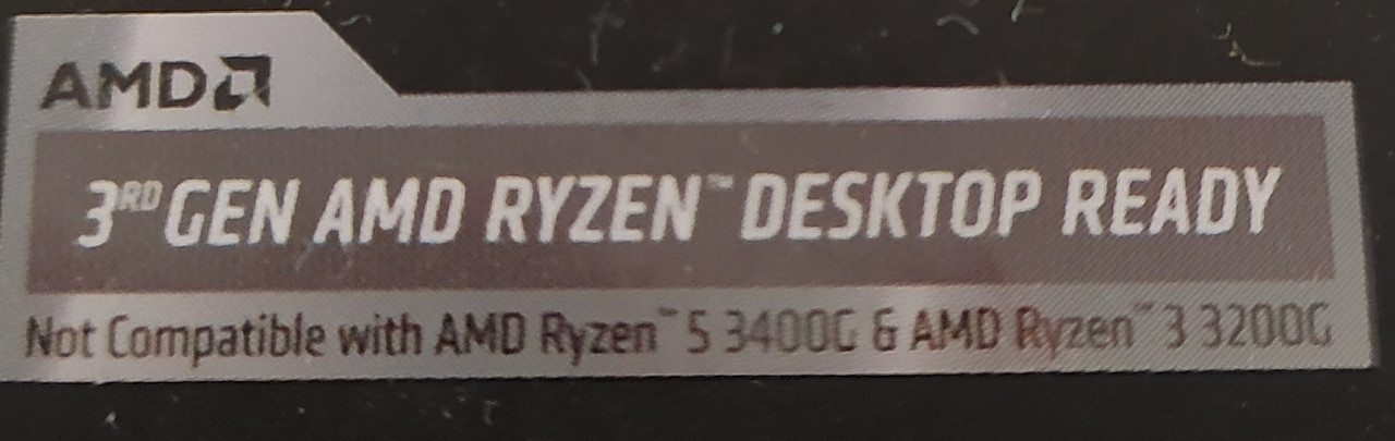

видел платы что прям на коробке писалось - нет поддержки 3200G и типо таких
так что да АМ4 матеря тянут процы - но не 100% всех выпущенных.

AssayMAS: ↑ 28.10.2024 00:31 видел платы что прям на коробке писалось - нет поддержки 3200G и типо таких
Може там просто не було відеовиходів?
pelia: ↑ 28.10.2024 10:23 Не знаю, у мене b450 s2h, починалось все з 2400g, потім 3600x, 3200g, 5600x і зараз 5800x3d, все на тій самій платі. Тобто по факту zen, zen+, zen2 і zen3, все працює
Там вище вірно писали про недостатню місткість флешу під біос — на деяких старих/бюджетних платах на цьому економили, та дійсно не влазить підтримка всіх моделей. У МСІ навіть були оновлені версії МП з приставкою МАХ, які якраз відрізнялись збільшеним розміром флеш-пам'яті.

https://www.asus.com/ua-ua/motherboards ... 550m-plus/
у меня так написано. :gigi:
Процессоры Ryzen серии 3000 с графикой Radeon, в которую входит Ryzen 5 3400G, совместимы со всеми потребительскими чипсетами серий 300, 400 и 500, за исключением B550 и A520. Поддерживаемые чипсеты включают X570, X470, B450, X370, B350 и A320.

Avenger80: ↑ 28.10.2024 12:55 l-m
AssayMAS
Думаю, тут справа в тому, що 3200G і 3400G мають мікроархітектуру Zen+, а це двотисячна серія райзен. Тому логічно, що новіша плата не має підтримки перших архітектур (14нм/12нм)

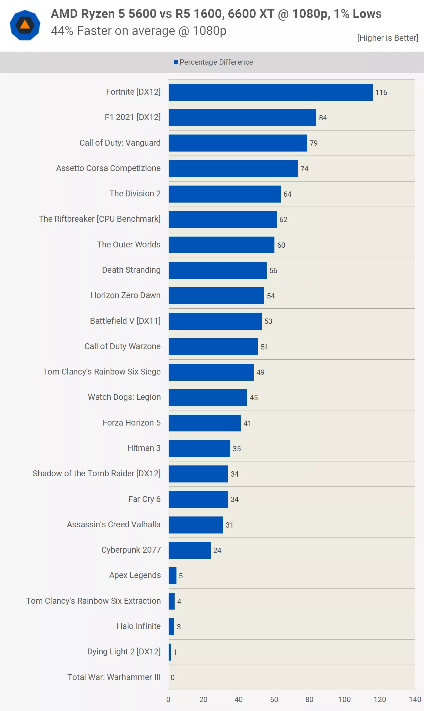

AssayMAS: ↑ 30.10.2024 06:10А я себе не представляю смысла смены проца -
У тебя с головой всё в порядке? :-/
AssayMAS: ↑ 14.10.2024 13:43не знаю мну сменил i7-2600 на i7-3770 из за наличия писи 3,0 и меньшего жора на 10-20Ватт.
Поменять 2600 на 3770 без прироста производительности ок, а 1600 на 5600 это "всего" +50% :lol:
Відправлено через 9 хвилин 6 секунд:
AssayMAS: ↑ 30.10.2024 06:10надо топ видеокарту ХХ80 ХХ90 для такой значительной разницы.
И не позорься с этими ссылками
До двух раз по минимальному прирост с видеокартой уровня rtx3060 в части игр
https://www.techspot.com/articles-info/ ... 600-p.webp
Відправлено через 15 хвилин 23 секунди:
AssayMAS: ↑ 30.10.2024 06:10У тя 3060 так что разница зависит от игр от 12% в ААА до 50% типо CS.
Фигня какая, то ли дело поменять 2600 на 3770 из-за пси 3.0, оно работает на h61? И как забустило с GT 1030 :shuffle:

Ghza-12: ↑ 30.10.2024 06:50Поменять 2600 на 3770 без прироста производительности ок,
ты это главное на версию шины писи не смотри - а главное как оно влияет на лоу енд видеокарты. Да и память на 1866 уже была. Главное в смене уважаемому дурачку помог что в "CPU support list" не верует - так как его мамка не тянула ревизии проца.
Ghza-12: ↑ 30.10.2024 06:50И не позорься с этими ссылками
ты в ютуб умеешь? - пишешь с строке поиска Ютуба "1600 vs 5600 3060" и смотришь ролики че те нравится.
Ghza-12: ↑ 30.10.2024 06:50оно работает на h61? И как забустило с GT 1030
опять пишешь в Ютубе "2600 vs 3770 gt1030"
вот на 3060
плюс 3-15% в зависимости от игор плюс 5-10% из за ОЗУ плюс 5-10% из за авто разгона на 10-20 мин пока не нагрееется...
Менял то "без денег" процы помогая знакомому завести его ПК.
