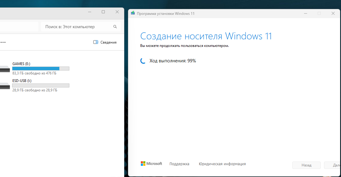

да так и делал..
https://i.postimg.cc/s2CmMyQv/614.png

Дружище, вы никакой вводной информации толком не дали
1) Что куда не ставится?
2) В какой момент "несосотвестиве" чего с чем?
Самый банальный способ 1) делать флешку медиакреашн тулом от майкрсофта 2) Втыкать и пробывать ставить, 3) Именно при установке отформатировать носитель 4) Выбрать ПРАВИЛЬНЫЙ раздел куда будет ставиться система и т.д. всё пойдет

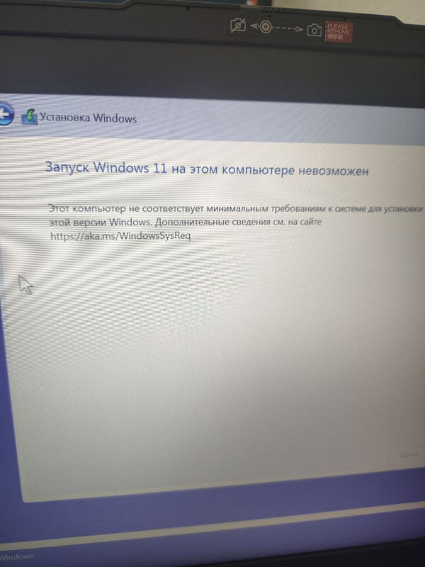

Леново... на Райзене.. и проц живой.. и вин 10 стала без проблем.. а вот ( сука) вин 11 ни в какую...
https://i.postimg.cc/dtBtNGMn/photo-202 ... -59-47.jpg
я знаю на каком этапе нужно shift+f10 жмокать --- ни хера не срабатывает.. ладно .. всем спасибо ...

p.s === если что -- модель Lenovo IdeaPad Slim 3 15AMN8 (82XQ0006RK)

Якщо Windows 11 не хоче встановлюватися стандартним чином на Ваш ноутбук, тоді можна за допомогою rufus зробити флешку де не треба бути "shift+f10 жмокать"

скорее всего SecureBoot в биосе не включен , вам же инсталлятор прямым текстом говорит , что несоответствует параметрам win 11 ноут , а там 4 пунка , 3 из которых у вас по умолчанию подходят

На хіба той media creatio tools використовувати? Качаєте офіційний образ з сайту майків і записуєте його через rufus з опціями пропуску усіляких перевірок.

для цього ноутбуку не потрібно вигадувати милиці, він по дефолту підтримує 11 вінду, чому mct не підходить?

В биосе загрузка выставлена правильно? Может в этом проблема?
