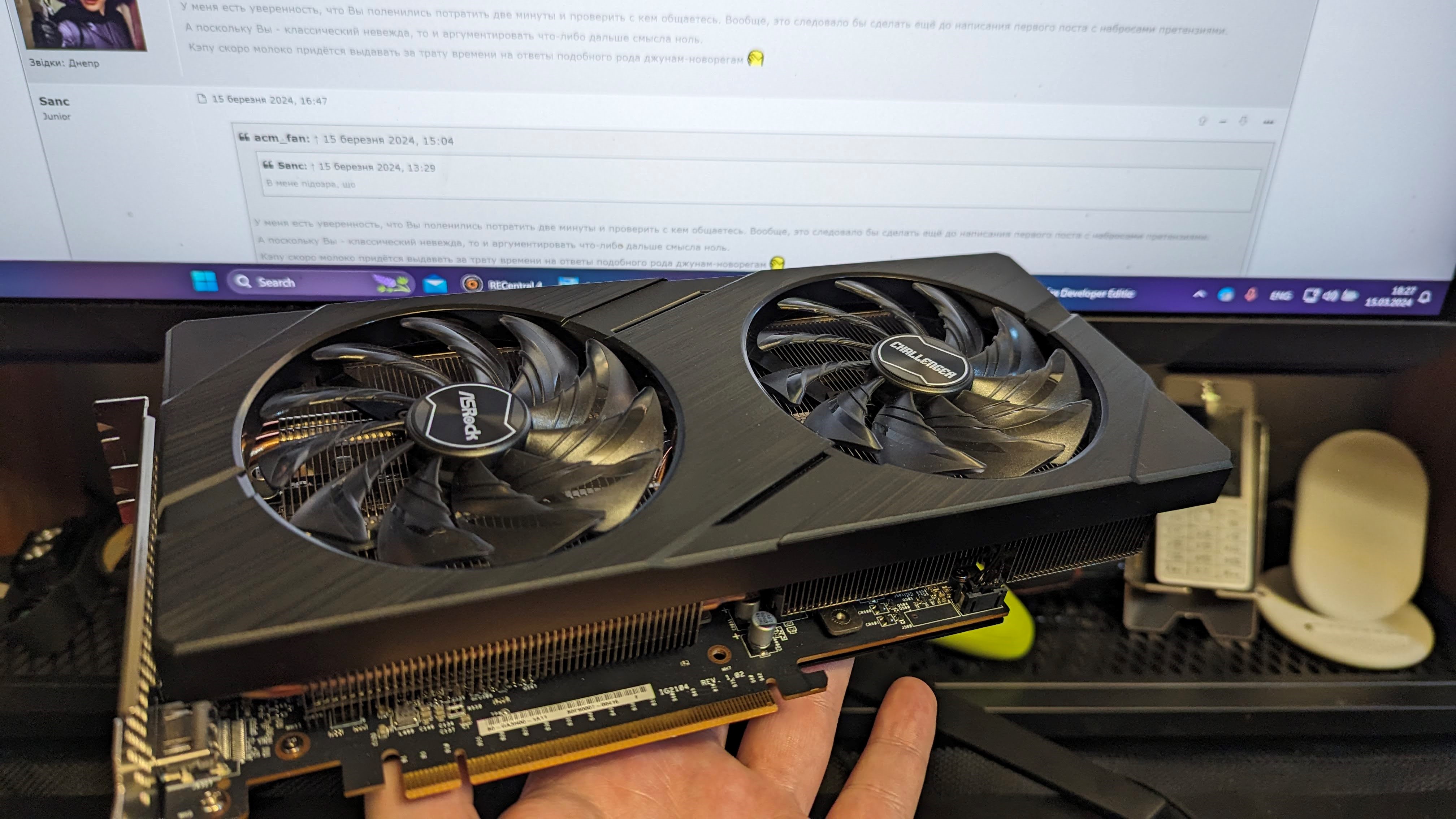

Лежить в коробці на випадок змагань і готова до бенч-сесій. Те саме стосується А380 й А770 16G.

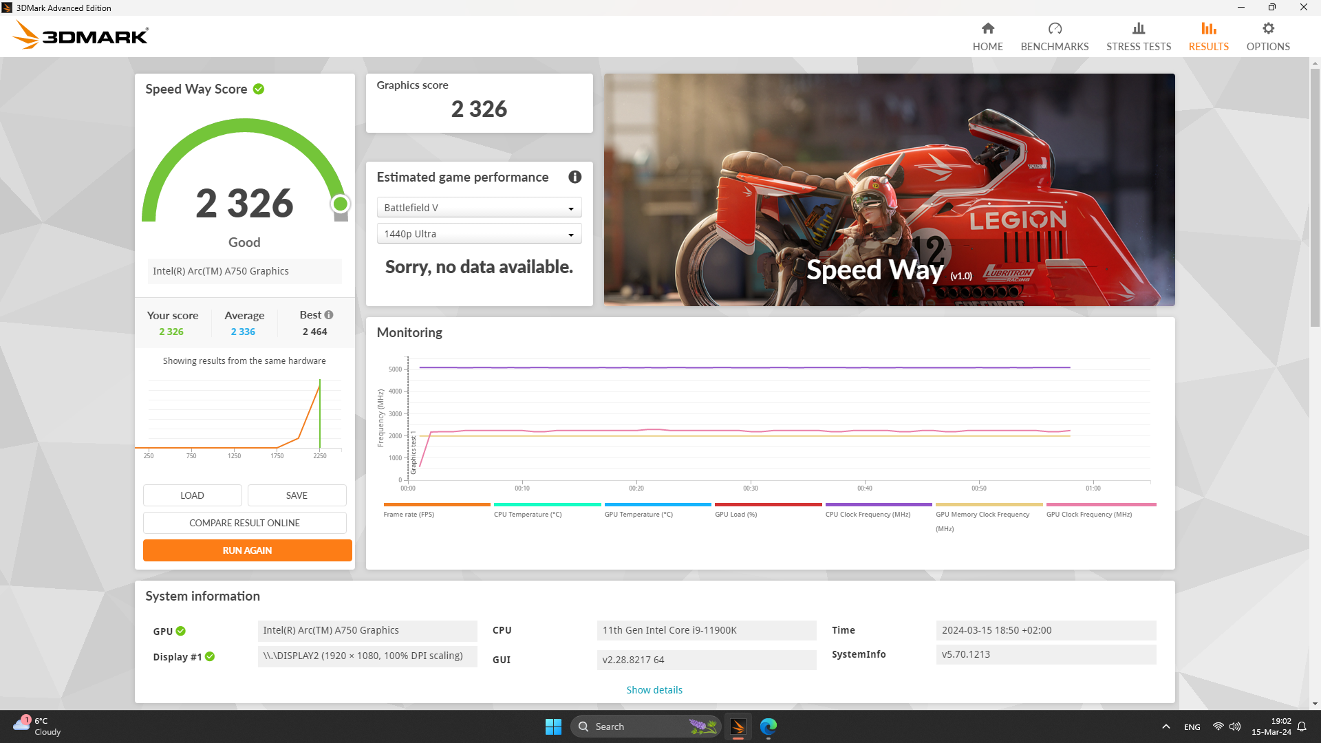

Показуйте свої результати, з онлайн-валідаціями якщо можна. Бо я бачу лише текст і відсотки, а не реальні результати (мовчу за повноцінну телеметрію, моя займає 87 ГБ і з'їла чимало людиногодин).
Ось свіжий результат спеціально під поточну тему: https://www.3dmark.com/sw/1301907
Чи то я теж підрізав з YouTube? :laugh:

От це і хотів побачити, навідміну від того що накидав з лопати ваш колега...
Драйвер то дає, але не настільки. Мабуть платформа більш грає роль, як дивився нові цифри інших тестерів підмітив, що у людей на 12+ Інтелі цифри +\- як в мене, а на 11 і вниз та АМД цифри гірші.
Видно реально відеокарта підігнана під нові покоління Інтелу на момент виходу і далі (тобто краще Арки брати під 12 покоління Інтелу і вище, на решті платформ може бути втрата продуктивності)
От на цьому і дякую, претензії знімаю. :rotate:
